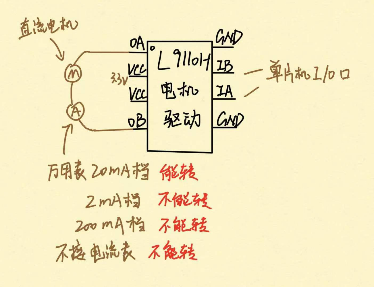

单片机+L9110驱动不了直流电机
查看数: 3491 | 评论数: 9 | 收藏 1
发布时间: 2021-9-4 21:23
3.3V供电,芯片是用的stc11L02,IO口设置了强推挽输出,接上L9110H芯片后,芯片的OA,OB端口输出电压为3.3V,但是接上直流电机后直流电机不转。然后我用万用表电流档两端分别接在OA端,和电机一端,发现20mA档能让电 ...

ID:964101 发表于 2021-9-6 00:37
原来的电机驱动的VCC是3.3V的,我把电机驱动VCC接到5V后,电机就能转了

,芯片的OA,OB端口输出电压为3.3V,但是接上直流电机后直流电机不转。    是不是 OA=3.3V,OB=0V,电机才能 ...
如果 OA,OB端口输出电压为3.3V,但是接上直流电机后直流电机不转。查电机是否3.3v,电源容量够不够,最好直接量电机两端电压(带负载后电压)。

ID:342822 发表于 2021-9-5 10:52
莫不是你的万用表电流档有问题
ID:420836 发表于 2021-9-5 09:49
驱动电机的电源应能驱动电机所需的电流。
ID:94031 发表于 2021-9-5 08:26
和IA,IB输入有关,和电流档无关。
ID:161164 发表于 2021-9-4 23:10
VCC接什么电源?
ID:96682 发表于 2021-9-4 22:51
这个简图不能说明什么问题,就像双声道功放有 N 种电路图对应出不同的称呼一样
