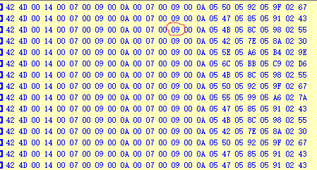

做一个粉尘传感器,但是粉尘传感器接收的是十六进制的24位的数据,想知道如何让单片机只读取24位中第 14位的数据,图片中画红圈圈的09,让单片机只读取09,并转换成10进制 以串口的形式发送,请问程序怎么写,谢谢! ...
ID:213173 发表于 2021-9-7 11:43
粉尘传感器是根据制造商选定通讯协议输出一帧24字节数据,楼主只需望要选取第14字节当做有效数据。楼主必须编程把一帧24字节数据全部完整的接收保存并判断是否正确。然后才能根据需要选取第14字节当做有效数据做后续处理。单片机只懂二进制,十六进制、十进制都是给人看的。一个字节数据范围是0~255。楼主要根据选取的字节预判可能在多大范围变化来确定转换方式,假设该数据<100,可以这样处理:a=0x09/10+'0'; b=0x09%10+'0'; ,用串口发送a和b,上位机就得到ASCII码0 9两个字符。
ID:964308 发表于 2021-9-7 11:12
用一个for循环把串口接受到的内容全部存放进字符数组里,单独拿出09那个位的,定义一个整形变量强制转换就好了

ID:883242 发表于 2021-9-5 23:36
你的数据到底是什么,你想发送的十进制数据又是什么?
假设原始数据是00 09 00,你想发送“1”还是发送2304?
ID:960726 发表于 2021-9-5 22:18
最好是得到传感器的资料,协议解析好,发出的十进制数也要处理,方便应用。24个HEX,取第14个HEX,转换成10进制发。字面的处理,并不难:1、合法的24个字符的帧判断,取出第14个;2、计算这个HEX转换成十进制数的三位数(百位、十位、个位);3、连续发出这三个字符,建议额外增加字符信息,不然接收方也是晕的
