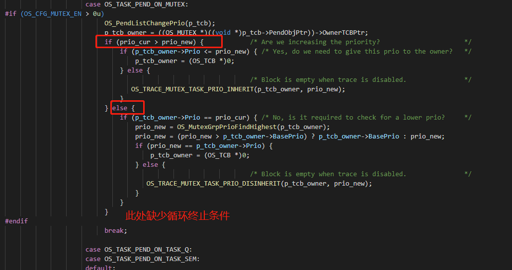

关于ucos iii 3.07和3.08版本函数源码中的错误
查看数: 1517 | 评论数: 1 | 收藏 0
发布时间: 2021-9-10 16:22
各位,最近将ucos 3.07和 ucos 3.08的源码读了一遍,发现互斥量函数里一个比较严重的错误?我不知道是我没理解透还是说真的是错误,一块讨论一下。互斥量删除函OSMutexDel调用了优先级改变函数OS_TaskChangePrio,但 ...
