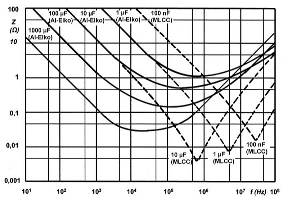

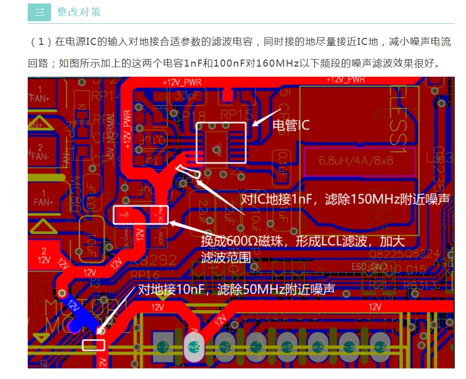

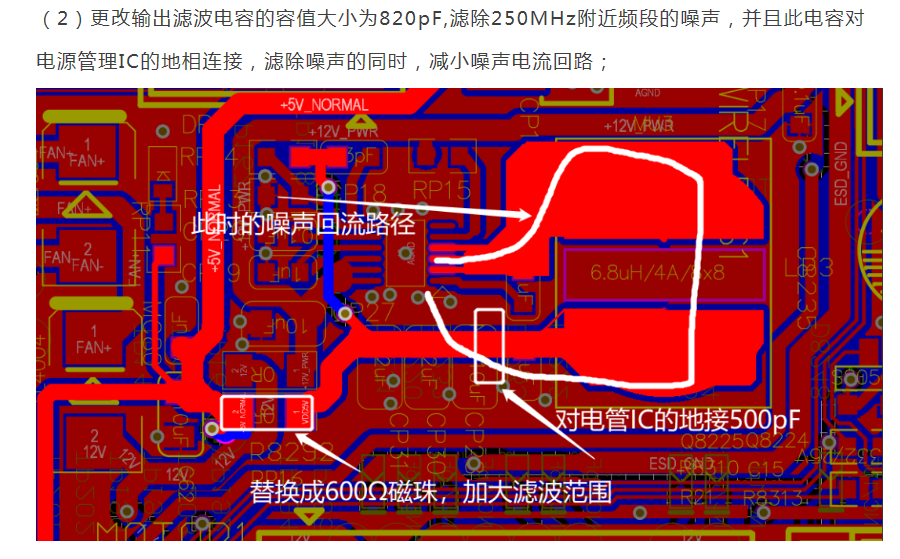

一般用EMC设备一扫,超标的频率就出来了。频率就已知了。然后根据截止频率的计算公司f=1/2π RC或者1/2π根号LC算出C或者L的值? 比如这里:250MHZ用820pF的电容去滤波,160MHZ以下用1nF&100nF电容滤波,1 ...
ID:123289 发表于 2021-9-19 10:31
实际上是无需精确计算,估一下即可。
主要是依据扫频的结果,向有利方向改进即可。
原因是,不但R没不准,L、C也测不准,PCB的分布电容、电感如何知晓呢?
与其测不准,不如用估计值,以实验作为依据,这样更靠谱,也快。
