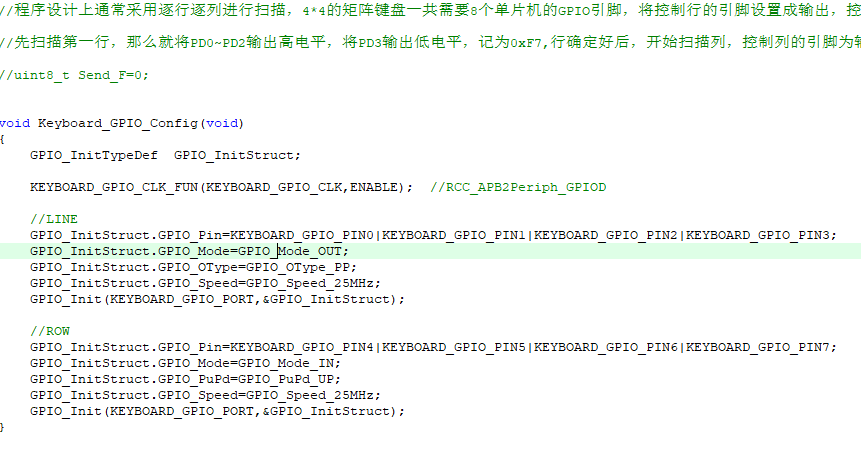

本人STM32新人从来没学过   在学过51单片机的情况下实习被迫用32写一个程序 程序里面有一个功能是按下4*4矩阵键盘显示一个数字 我们都知道4*4矩阵键盘有8个接口x1-4  y1-4 现在问题是不知 ...

改时钟,改端口,可能还需要remap一下。

你已经定义了PD0-3做输出口,PD4-8做输入口。
谢谢你   那我还想请教一下  如果想把PD改成别的口需要改什么呢
