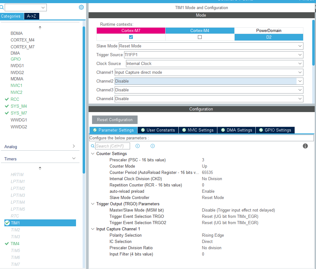

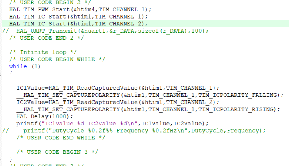

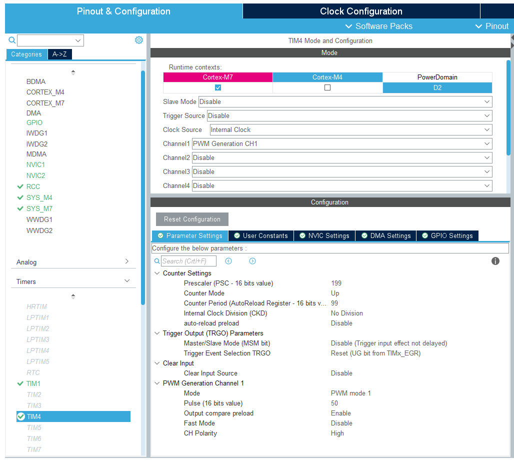

道友们,在pwm输入捕获中,我想用TIM4的Channel1产生一定频率和占空比的pwm,然后只用TIM1定时器的Channel1去捕获,(用两个通道去捕获我可以实现),最后通过捕获的值计算出TIM4定时器产生的pwm的频率和占空比。是 ...

ID:962192 发表于 2021-9-27 11:06
yzwzfyz 发表于 2021-9-27 10:39
实现的条件是,TIM1的速率(中断时间),远大于TIM4。相近时,会发生来不及采样(或漏采)。
首先感谢道友。然后我想问一下您说的“TIM1的速率(中断时间)”是不是指TIM1的脉冲频率?谢谢。
