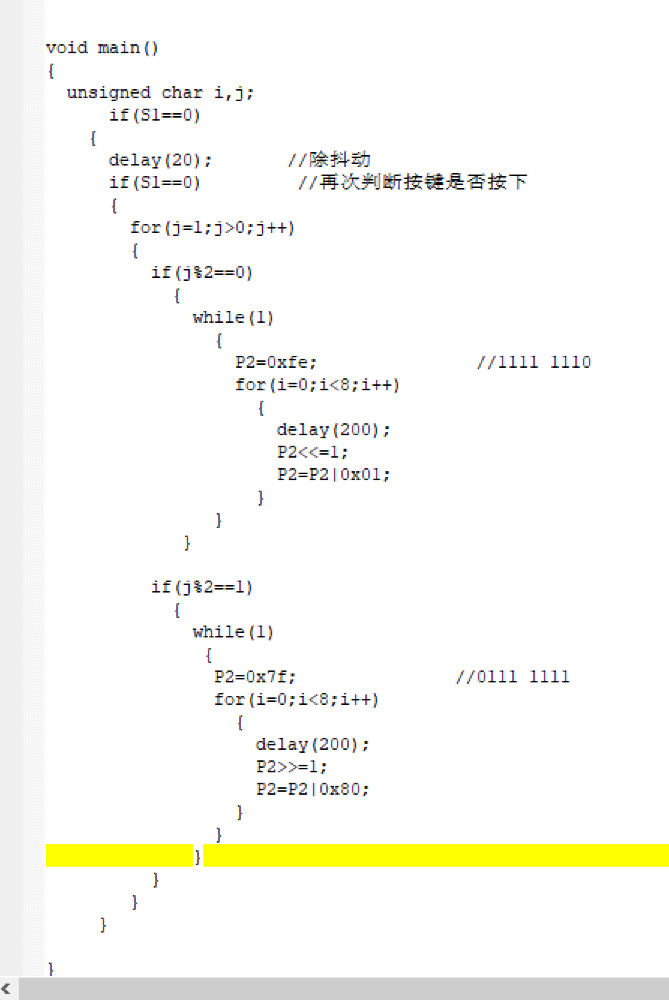

单片机现在可以将p2流水灯左移显示出来,再次按S2键无反应
查看数: 2539 | 评论数: 8 | 收藏 0
发布时间: 2021-10-3 00:05
单片机现在可以将p2流水灯左移显示出来,再次按S2键无反应,求大神指点迷津,找了一天的漏洞没找出来

两个死循环,有用都是假的
ID:624769 发表于 2021-10-3 20:03
010329 发表于 2021-10-3 10:37
您好  首先很感谢您的回帖,听了您的建议后将左移和右移的while(1)去掉,单片机的效果还是没法判断s1键 ...
你光是去掉了那两个While(1) ,  但是你整个程序 没有while(1), 是只会跑一遍,然后就结束的,所以,也不会反复判断按键的。

ID:969579 发表于 2021-10-3 10:37
RE: 单片机现在可以将p2流水灯左移显示出来,再次按S1键无反应
188610329 发表于 2021-10-3 01:43
你的通篇代码,没有S2………………
按你的代码看, S1按下后,会开始左移,并始终在左移代码中循环,不 ...
您好  首先很感谢您的回帖,听了您的建议后将左移和右移的while(1)去掉,单片机的效果还是没法判断s1键再次按下,不过我有些头绪了,谢谢
ID:624769 发表于 2021-10-3 01:43
你的通篇代码,没有S2………………
按你的代码看, S1按下后,会开始左移,并始终在左移代码中循环,不出来。所以也不会再次判断按键。
因为你用了 while(1)  ,  他代表的意义是 死循环。当代码走到while(1), 就死在这个括号里了。
