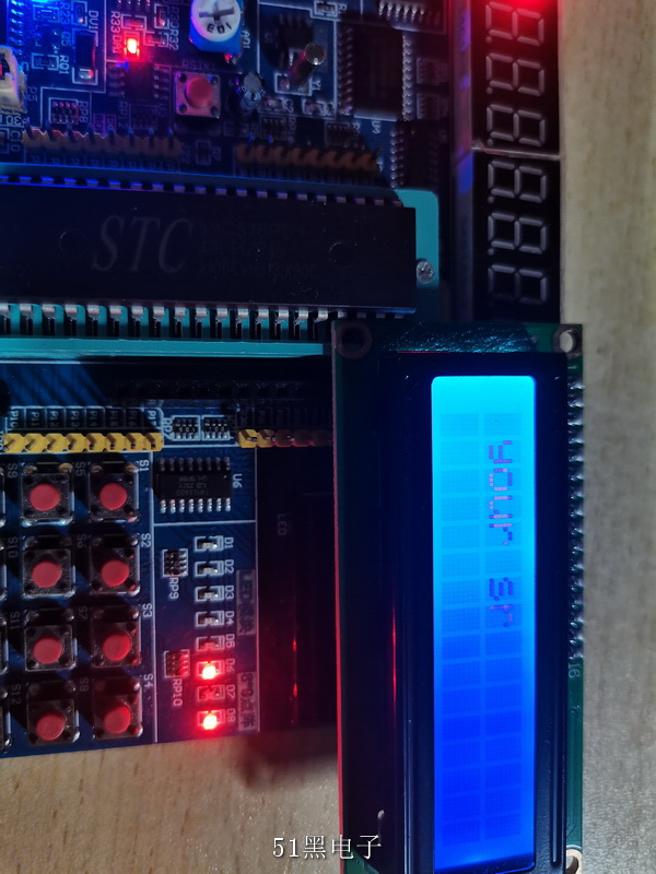

在学单片机LCD1602整屏移动时遇到问题,显示的与预期不符
查看数: 2035 | 评论数: 2 | 收藏 0
发布时间: 2021-10-3 21:48
为什么本来应该显示在第二行的句子显示到了第一行,而且本来应该显示16格结果只显示了8格? 单片机源程序如下: #include "reg52.h" #define LCD_DB P0 sbit LCD_EN = P2^7; sbit LCD_RS = P2^6; sbit ...
ID:568565 发表于 2021-10-9 17:17
  for(i = 0;i < 16;i++)
                bufMove1[i] = ' ';
                bufMove2[i] = ' ';
        }这部分也去掉,估计是位置已经超了
ID:568565 发表于 2021-10-9 17:16
把所有的16+sizeof(str1)+16改成8+试试呢
