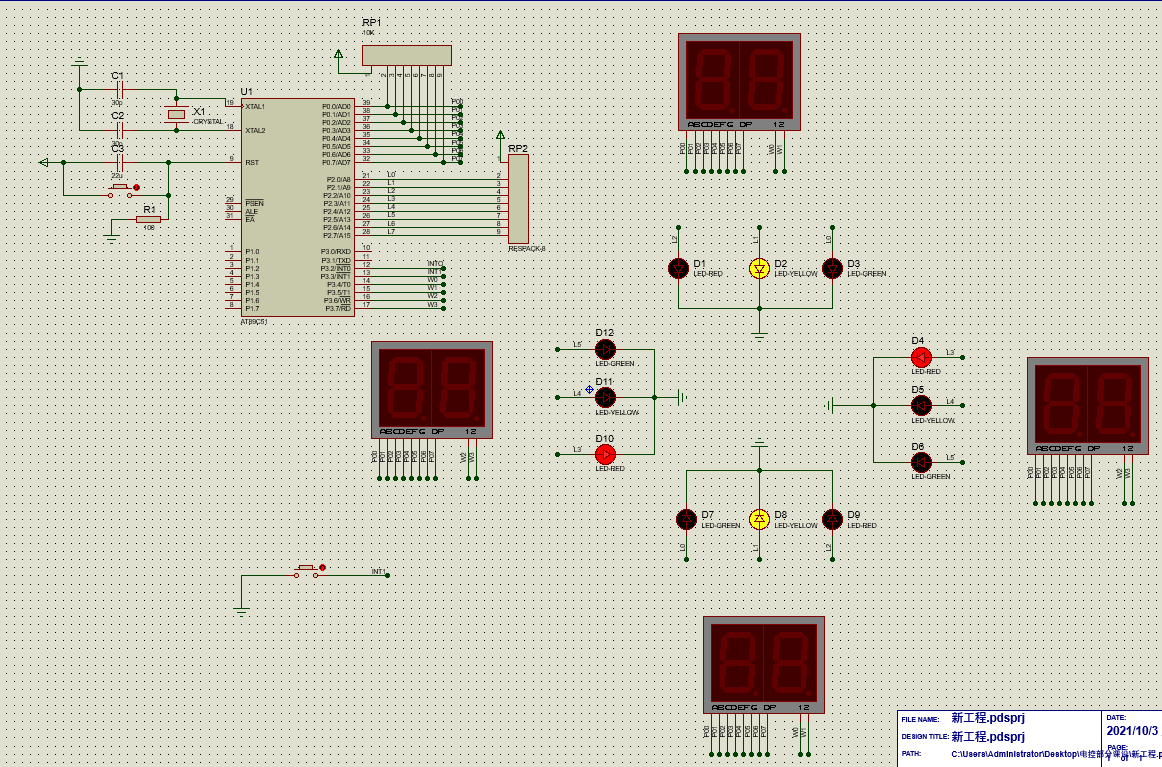

C语言使用delay让led灯闪烁后,数码管也跟着闪烁怎么解决?

如题

ID:883031 发表于 2021-10-5 16:45
动态扫描要有刷新频率,低了不行,最好用定时中断

ID:420836 发表于 2021-10-5 08:29
在 c 程序中使用延迟会影响所有进程。 尽量使用中断来控制LED,这样7段LED就不会受到影响。
ID:57657 发表于 2021-10-4 17:04
尽量少用或不用delay,多用定时器中断。
ID:883242 发表于 2021-10-4 16:04
那就把扫描放定时器中断里面去。
ID:969799 发表于 2021-10-4 15:51
Hephaestus 发表于 2021-10-4 15:35
难道数码管是动态扫描的?贴出电路图来。
是动态扫描的
ID:637144 发表于 2021-10-4 15:50
把数码管放进定时器
ID:883242 发表于 2021-10-4 15:35
难道数码管是动态扫描的?贴出电路图来。
