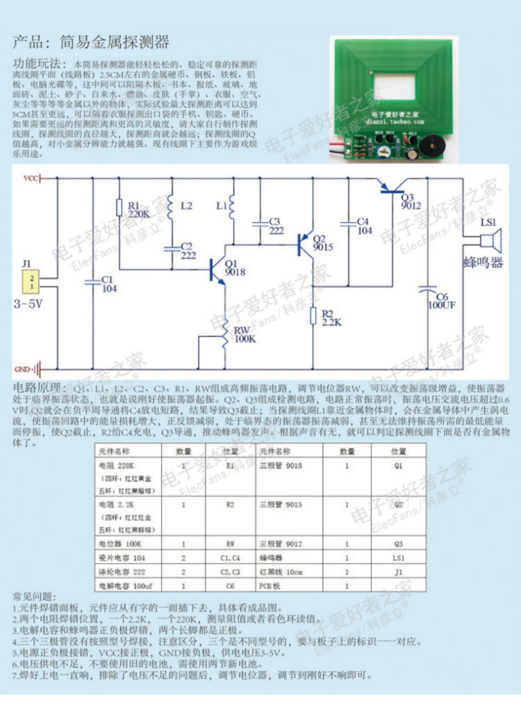

简易金属探测器原理图

简易金属探测器,制作方便!详细情况图案!

小小凡jj 发表于 2021-10-18 16:19
是100k可调电位器,跟据你想探测的距离远近可以随便调节。
你把100k电位器用一个1k电阻代替试一试看看能不能起振就知道了是不是100k,如果1k电阻都不能起振!那么100k?

ID:956993 发表于 2021-10-18 16:19
老愚童63 发表于 2021-10-12 08:05
Rw的取值是错误的!不是100k而是100欧姆!这个电路确实很容易成功!探测距离大概在50mm左右(1元硬币)
ID:491875 发表于 2021-10-12 08:52
Q2可以用9012代替肯定没问题,Q1如果没有9018,可以考虑用9014代替试一试。
