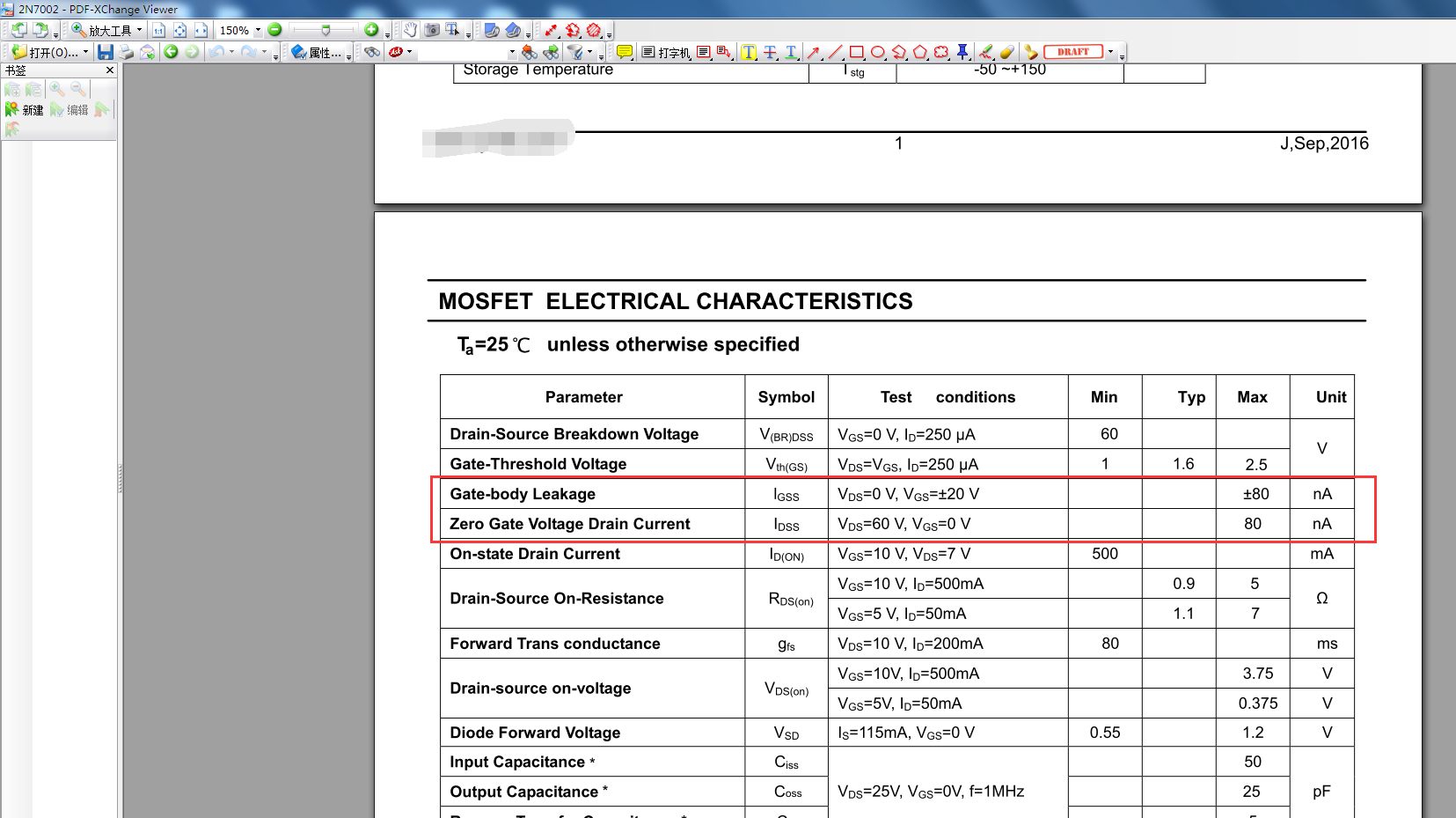

在微型可穿戴设备中,对于电池的功耗要求很高,所以为了省电,其实电路也是很多的,最省电的无疑就是直接断开电池的供电了 这种方案要用到一个NMOS和一个PMOS组合使用,NMOS作为下管控制PMOS的输出。 NMOS和PM ...

那个是Vds=20V时候的电流,你电压Vds在3-5V时的漏电池就小了
取决于VGS&VDS?  还有Ron?

这个是反映mos导通时的需要的电流电压吧,关机功耗与电路设计有关。
看来你连规格书都没看懂 小朋友
