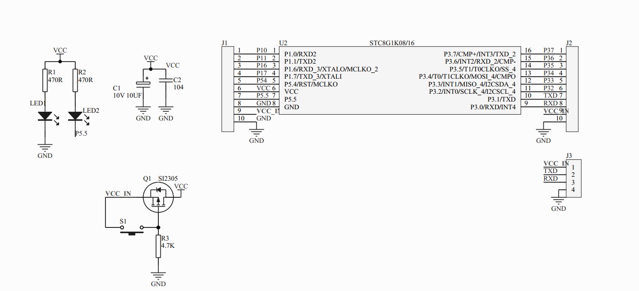

STC8G1K08单片机的红外通信问题,求大佬们赐教
查看数: 4047 | 评论数: 3 | 收藏 0
发布时间: 2021-10-14 14:36
购买了STC 8G1K08-38I-SOP16的最小系统板和红外接收模块。想通过红外遥控器,控制单片机P1.0口的输出,驱动led,这个红外接收程序在51单片机上能正常使用,到STC 8G上按遥控器后,能检测到外部中断,P1.0口输出没反 ...
ID:624769 发表于 2021-10-15 16:17
你直接在线仿真, 然后控制P1.0 看看有没有反映, 然后、在线仿真看看红外到底收到什么码,比这里问,我们替你猜,效率高多了。
ID:123289 发表于 2021-10-15 16:07
【到STC 8G上按遥控器后,能检测到外部中断】
既如此,就将红外接收端接到外部中断口,中断后给LED的端口改变一下。不就好了。
几句就搞定了,不用这么复杂吧。
