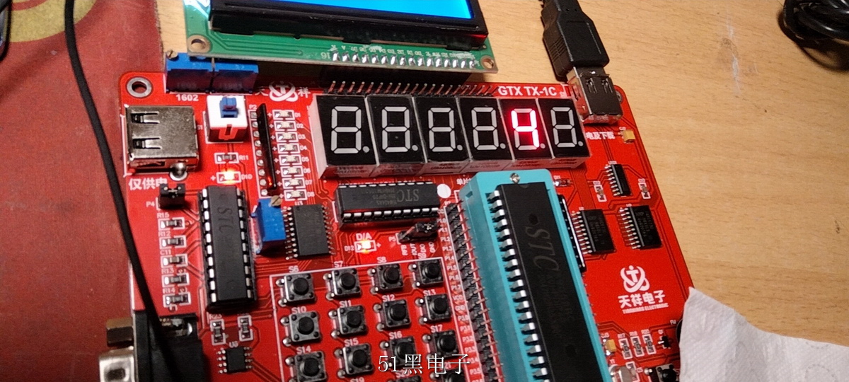

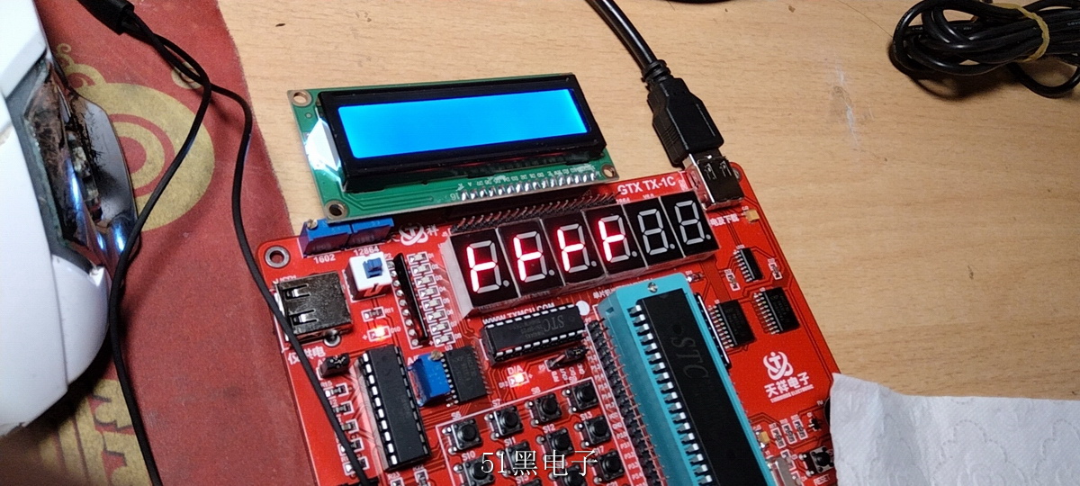

我的单片机流水灯程序不知道为什么无法很好的显示?
查看数: 3255 | 评论数: 3 | 收藏 0
发布时间: 2021-10-17 23:24

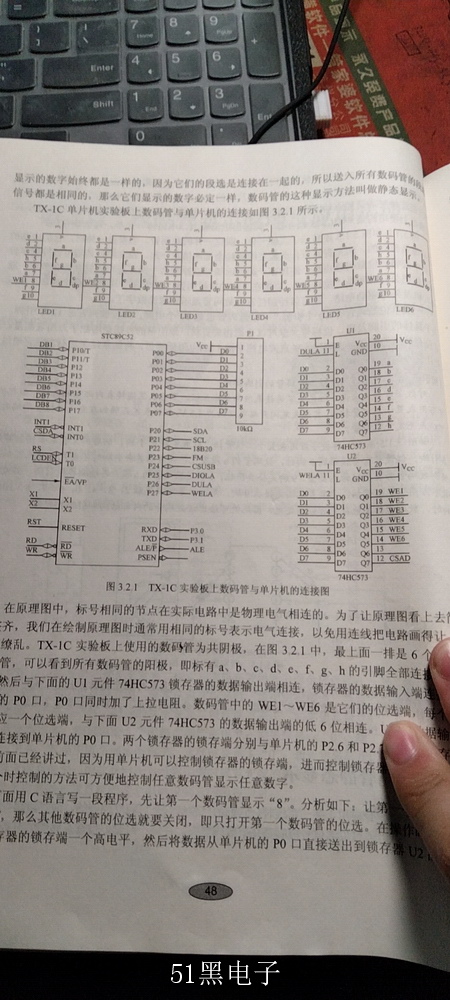

本帖最后由 sophist 于 2021-10-18 09:05 编辑 刚学51,按郭天祥的那本红书和那个配套的单片机做的,芯片是89C52RC 具体就是我刚学流水灯,然后自己写了一个程序,我想让一共六个数码管轮流显示0——9,a——f的 ...

天祥板子只有6位数码管,楼主初学单片机写这个程序有点难度。给你稍改一下基本可以满足设计目标。
  1. #include<reg52.h>
  2. #include<intrins.h>
  3. sbit dula=P2^6;  //送段选数据的那个锁存端,对应U1锁存器(后面有图)
  4. sbit wela=P2^7;   //送位选数据的锁存端,对应U2锁存器
  5. unsigned char code table[]={//数码管字库
  6. //         0    1    2    3    4    5    6    7    8    9    A    B    C    D    E    F
  7.         0x3F,0x06,0x5B,0x4F,0x66,0x6D,0x7D,0x07,0x7F,0x6F,0x77,0x7C,0x39,0x5E,0x79,0x71,
  8. //   H    J          K         L           N          o    P            U
  9.    0x76,0x1E,0x70,0x38,0x37,0x5C,0x73,0x3E};
  10. unsigned char aa;//  ↑这个是数码管的字母表,分别实现0—9,a--f的字符显示,虽然我实在不明白a 怎么显示。。。
  11. void delayms(unsigned int xms);    //实现延迟
  12. void main()
  13. {
  14.         unsigned int i=0,j=0;
  15.         while(1)
  16.         {
  17. //                aa=0XFE;            //每次for语句前重启aa地址
  18. //                for(i=0;i<16;i++)
  19. //                {
  20.                         dula=1;
  21.                         P0=table[i];
  22.                         dula=0;
  23. //                        P0=0Xff;
  24.
  25.                         aa=~(0x01<<i%6);
  26.                         wela=1;
  27.                         P0=aa;     //共阴极接法,0的时候对应的数码管亮
  28.                         wela=0;
  29.                         delayms(1000);
  30.                         i=++i%24;
  31. //                        aa=_crol_(aa,1);
  32. //                }
  33. //                if(j>15)
  34. //                        j=0;         //防j越界
  35.         }
  36. }
  37. void delayms(unsigned int xms)
  38. {
  39.         unsigned int p,q;
  40.         for(p=xms;p>0;p--)
  41.                 for(q=110;q>0;q--);
  42. }
