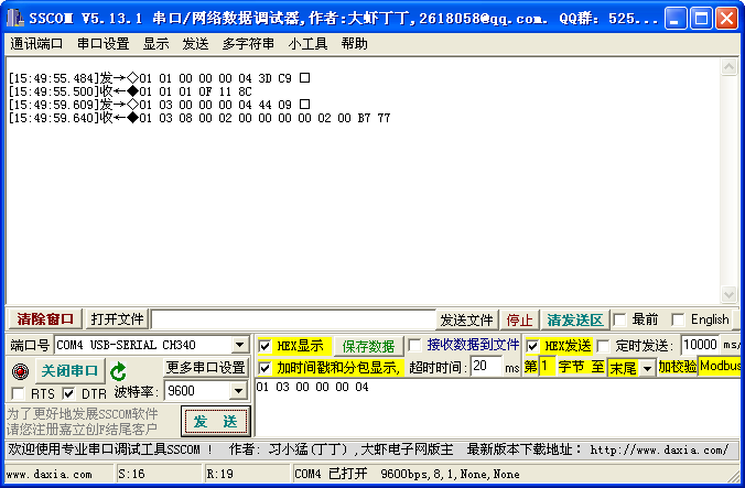

想玩modbus通信,就下载个stc的freemodbus移植的程序,编译后烧写进stc15w4k56s4单片机测试基本正常,长时间通信偶尔会出现无回应的情况。不算大毛病。

你新工程的 STARTUP.A51 和原工程是不一样的,我移植后发送接收正常。
感谢你的细心,确实不一样,但是我现在就算把这个覆盖进来编译了还是发送无反应。不过编译后的code大小一样了

ID:94031 发表于 2021-10-20 09:19
还多了五个警告 *** WARNING L16: UNCALLED SEGMENT, IGNORED FOR OVERLAY PROCESS    参看:https://blog.csdn.net/SSA_ming/article/details/116298605
