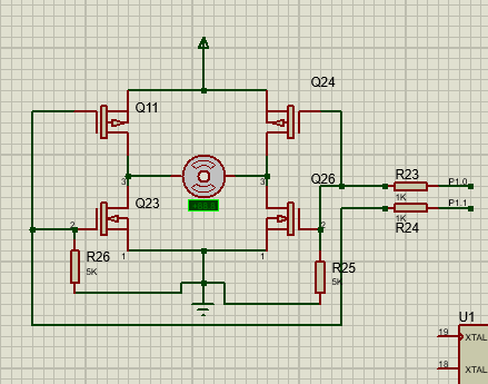

这H桥控制电机正反转能直接接入单片机IO口进行控制吗。电机是小电机一百多mA。还有那两个R25,R26再H桥中有必要放泄放电阻吗

举个例子:栅极1.8v的时候有没有可能上下桥都导通?
确实像你说的那样,上下桥同时导通了。有时候一上电就飘烟,有时候运行一会儿再飘烟,有时候运行好久才飘烟。这种情况该怎么改电路
ID:542563 发表于 2021-10-25 09:43
baobao125 发表于 2021-10-21 11:04
是MOS开关速度不够吗?上面Pmos下面Nmos,这样就算都是高电平或低电平都不应该同时导通吧
ID:974668 发表于 2021-10-24 23:02
下桥可以,,上桥电压高就不行

h桥可以直接由单片机IO引脚驱动。

MOS不是电压驱动的吗,加了一级光耦用来驱动MOS

单片机的驱动能力不一定够,即使驱动能力够,也会很勉强把。

Vgs ±12啊,用0/5V驱动不了吗?
单片机功耗啊,单片机的IO口输出的是数字电,电流很低的只有十几毫安,你让它·带电机怎么带?不是电压够了行的。还有电机有个启动力矩的,用物理解释就是惯性,物体有保持原有运动状态不变得特性,你要电机动起来,需要比电机正常转动时几倍甚至几十倍的电流,单片机IO口怎么可能带动电机,你把单片机抽成肉干也带不动。

查一下手册,驱动桥上的MOS需要多少电压。

自己用脑子想想,单片机输出电压范围在0/5V(CPU 5V供电)
这个电路在R23、R24处加0/5V电压能达成目的吗?
为啥?是电压不够吗?

电平跳变时会有短时间短路

H桥缺乏续流二极管。
MOS里有二极管了啊,还要再加吗?

单片机IO口如果能带动电机吗?电机开启电流是单片机功耗的多少倍

电平跳变时会有短时间短路

H桥缺乏续流二极管。

加光耦隔离,并且进行电平转换。

如果H桥电源电压=单片机电源电压,这个电路没有明显不妥。
