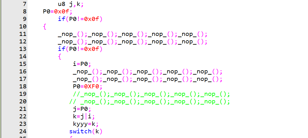

如图,如果把延时去掉的话,按键读取的值就不正确。请问这是怎么回事?为什么要有个时间缓冲。

外部的接口,接的是按键,只要是不导通的两个金属体,都可以看成是一个电容(电容就是这样定义的),电容上的电压是不能跃变的,当你置1后,它的电压是不能立即从0到1。所以……
ID:450037 发表于 2021-10-21 14:46
xuyaqi 发表于 2021-10-21 13:54
51IO口读前要置1(高),完成置1(高)需要时间不能马上读。
哦哦,原来这样啊。
