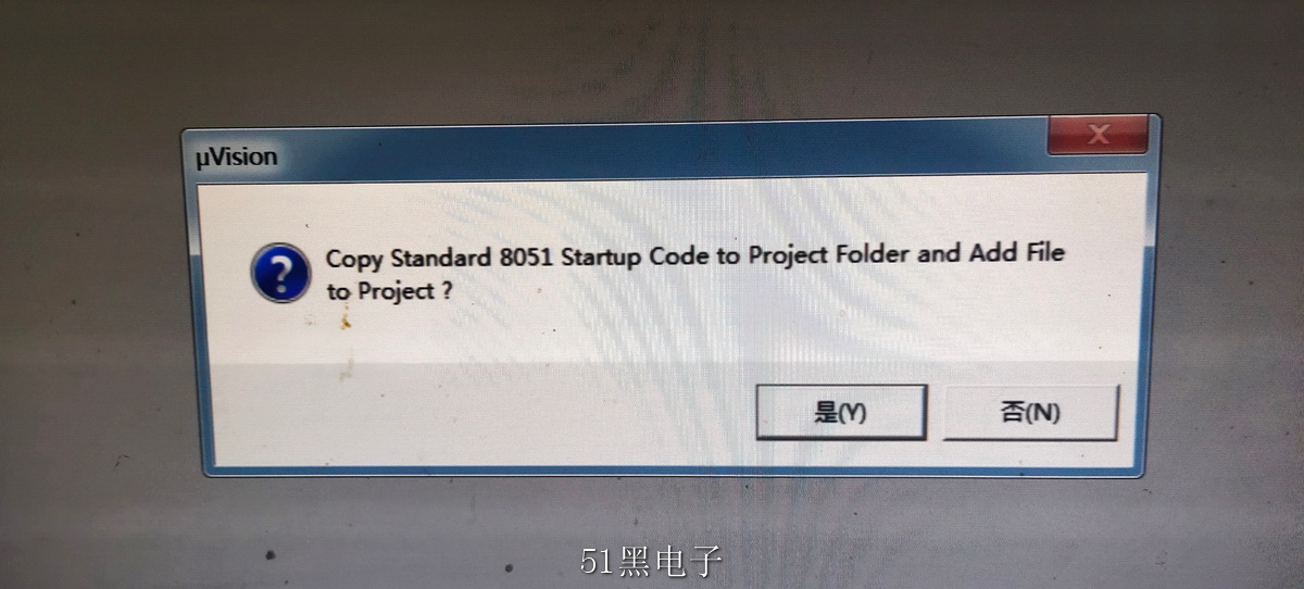

    大家好,最近我在学单片机模块化编程,,有一个问题求教一下,在不用模块化编程时,建立新工程时需要在工程里添加一个A.51启动文头件,为的是程序复位时把有的变量清0,请问是哪些变量特别需要这个文 ...

ID:972274 发表于 2021-10-29 09:16
稍微讲一下我理解的初始化。
通常单片机或其他计算机系统,在长时间断电后,上电复位,软件从头开始运行。这时,大多数情况下,默认RAM中的内容都是0x00h。这种情况下,做不做初始化,没多大关系。
当单片机或其他计算机系统运行过程中,按下复位按钮,或者断电后很快又上电,这时,会出现上次用到的RAM中的很大一部分,仍然保留了上次写入的数据或者是不确定的状态。如果自己写的程序中,能时刻记得,只要用到这些存储单元,就先初始化一下,也没问题。如果忘了,或者想省点事,STARTUP.A51就替你把活干了。
如果熟悉代码的话,看看STARTUP.A51,里面除了一些地址设置和循环的指令外,大量的都是
               CLR     A
LOOP:      MOVX    XXXX,A
               DJNZ    YYYY,LOOP
这样的代码。

ID:972853 发表于 2021-10-22 20:24
C51的启动文件,建立运行环境的,编译器也是假设工作在初始化后的环境下,只要你用C编程就要加,与你程序结构是否模块化没有半毛钱关系。如果用汇编就不要加,自己进行必要的初始化即可。

ID:624769 发表于 2021-10-22 10:34
应该是 STARTUP.A51 吧?不是A.51吧?
添加不添加,编译的时候,都会把STARTUP.A51 包含进去,只是不添加的话,包含默认的。一旦添加了,就有可能会更改,那么很可能会造成一些不必要的困扰,大家都用默认的,是最好的。
ID:592807 发表于 2021-10-22 08:51
那叫启动文件,并不是清零而是复位,每一次开机或者按下复位键时都会调用这个文件。就像酒店入住一样,入住前客服要将房间布置成标准格式,无论上一个客户将房间搞成什么样,都会布置成没有人使用过一样。
