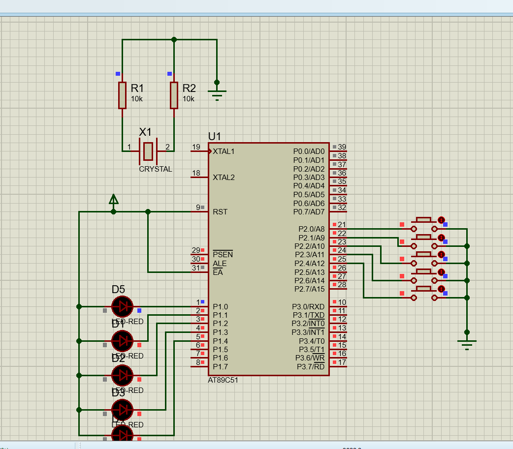

仿真的时候LED加了一个电源才能亮,有点想不通,是电压不够吗?标准的是不需要加那...

本帖最后由 carrots 于 2021-10-24 11:44 编辑 https://v.youku.com/v_show/id_XNTgxNTIwMjQwOA==.html 这是我自己录的视频,可以看看。 友友们,图来了 #include "reg51.h" sbit LED0=P1^0; sbit LED ...

楼主不要纠结电源问题。你画的仿真图有许多错误,所以会出现奇怪问题。因为不是实物电路,这些奇怪问题也 ...

为了使电路仿真正常工作,应该定义电源。

那请问一下,图二又加了电源这样正确吗
楼主不要纠结电源问题。你画的仿真图有许多错误,所以会出现奇怪问题。因为不是实物电路,这些奇怪问题也难以解释。仿真MCU的VCC、GND、RST和晶振都是系统默认存不必画,何况你乱画的不出问题反倒更奇怪。

仿真不可能存在电压不够的情况,你这个情况是第一图的电源并不是电源端子,所以引脚都是灰色的,你可以分别 ...
那请问一下,图二又加了电源这样正确吗

仿真不可能存在电压不够的情况,你这个情况是第一图的电源并不是电源端子,所以引脚都是灰色的,你可以分别看两个电源端子的属性就知道了

发光二极管负极接I/O口时,正极必须串联电阻接电源,否则不给它吃饭它肯定不给你干活。
如果发光二极管 ...

发光二极管窜接200~350欧姆电阻

仿真里有电压表的,接个上去测试一下

加了电源点亮了,那就将上面的电源删除。原电源网络有可能没配置好

还有个问题,你的单片机复位脚不能一直是高电平。
如果发光二极管正极接I/O口,则由I/O口供电。
