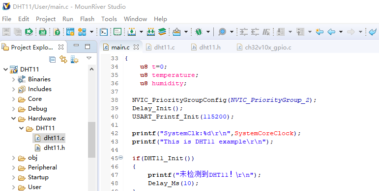

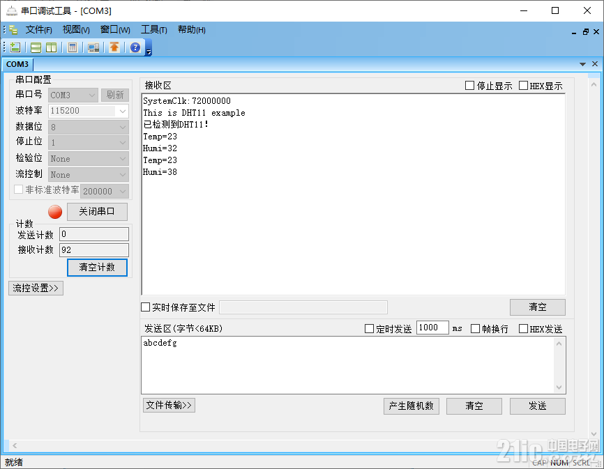

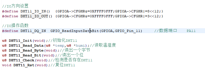

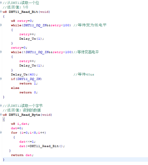

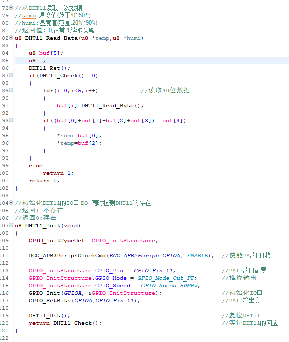

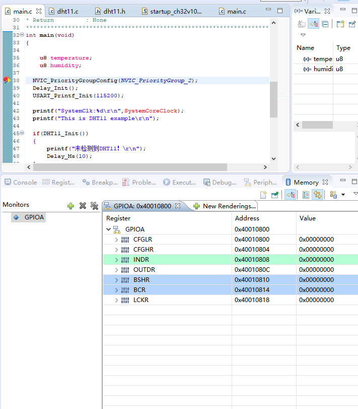

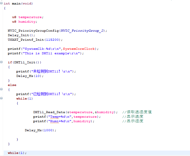

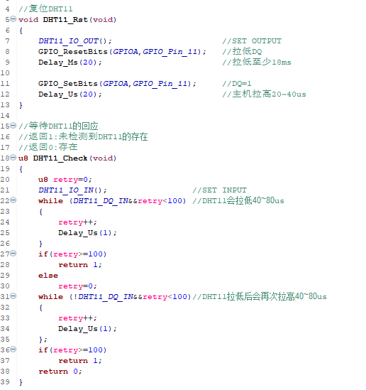

软件平台 :MounRiver Studio(MRS),硬件平台:CH32V103开发板、DHT11温度传感器。 1、DHT11简介 DHT11是一款有已校准数字信号输出的温湿度传感器。 其精度湿度±5%RH, 温度±2℃,量程湿度5-95%RH,温度-20~+60 ...
