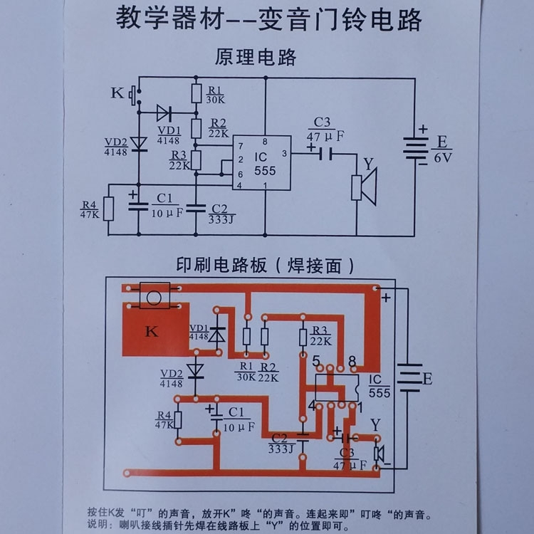

NE555变音门铃电路原理图,按住K发(叮)的声音,放开K发(咚)的声音。连起来即(叮咚)的声音。说明:喇叭接线插针先焊在线路板上(Y)的位置即可!详细请看图!

要实现变音门铃,可以在5脚电压上做文章,
ID:491875 发表于 2021-11-21 18:45
确切的说应该是双音门铃吧
ID:491875 发表于 2021-11-21 16:18
称双音门铃确切一些
ID:828341 发表于 2021-11-21 06:36
电路简单,实用,可以试试。
ID:884843 发表于 2021-10-29 10:52
设计简洁,喇叭是不是考虑用个PNP驱动一下
