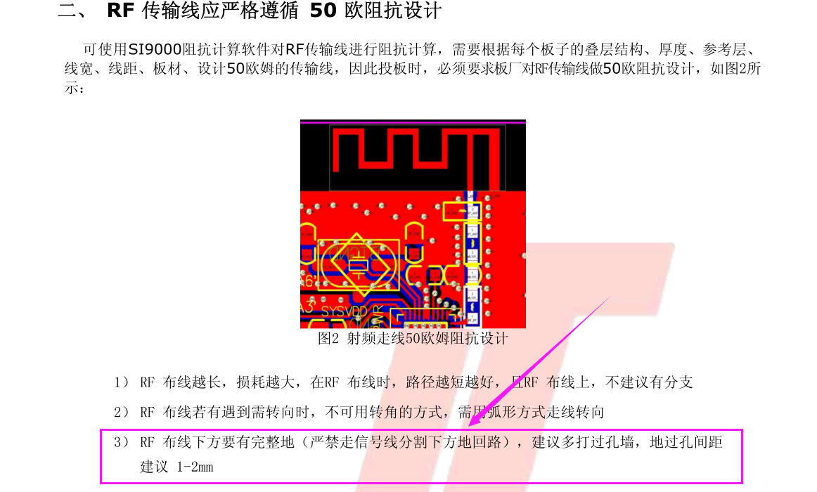

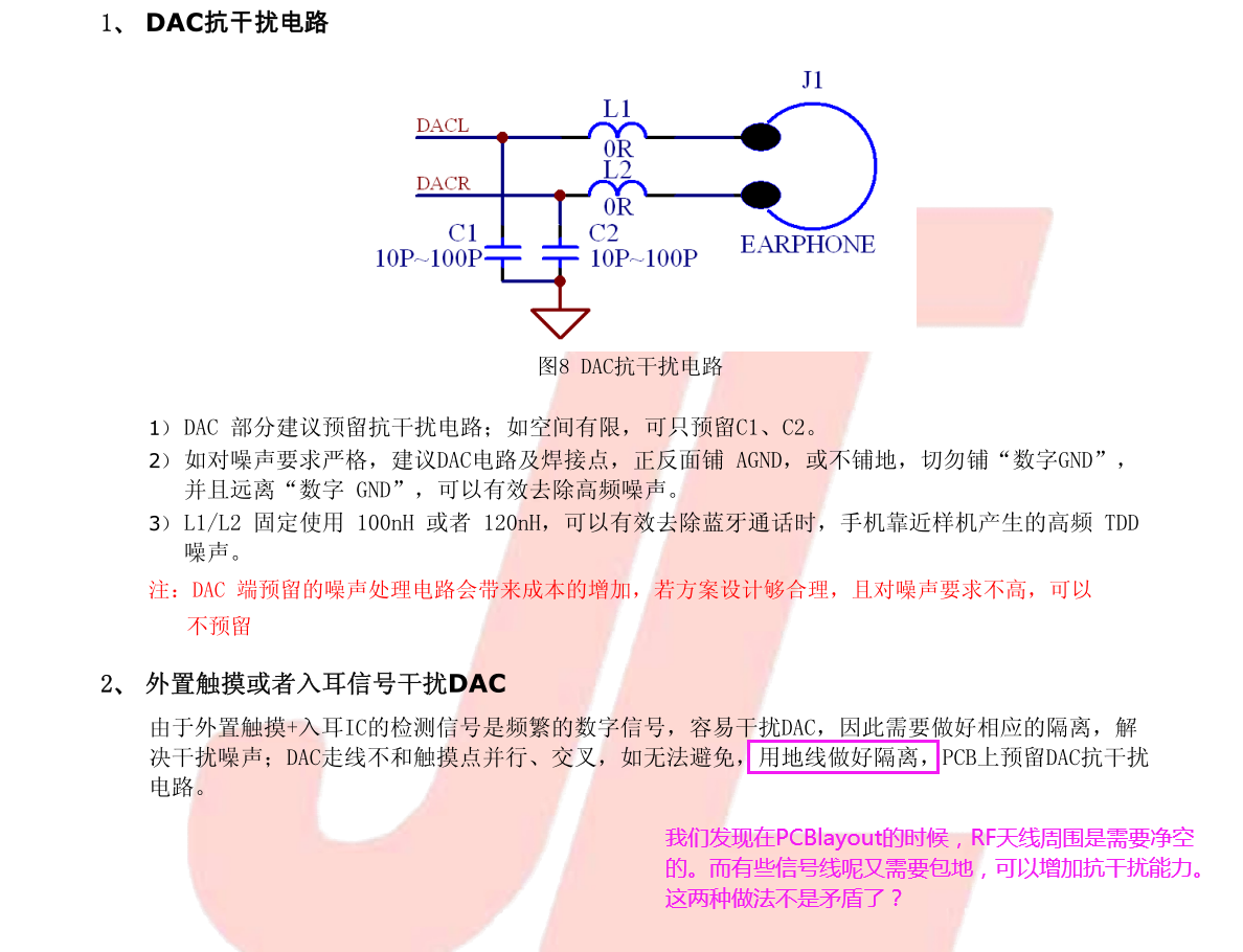

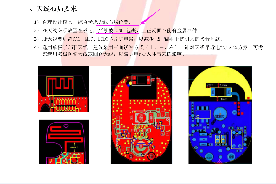

有些信号是需要包地的,比如串口、IIC、SPI、时钟、晶振等,而有些信号是需要镂空GND的,比如蓝牙、WIFI、zigbee、LOWAR、UWB等等
