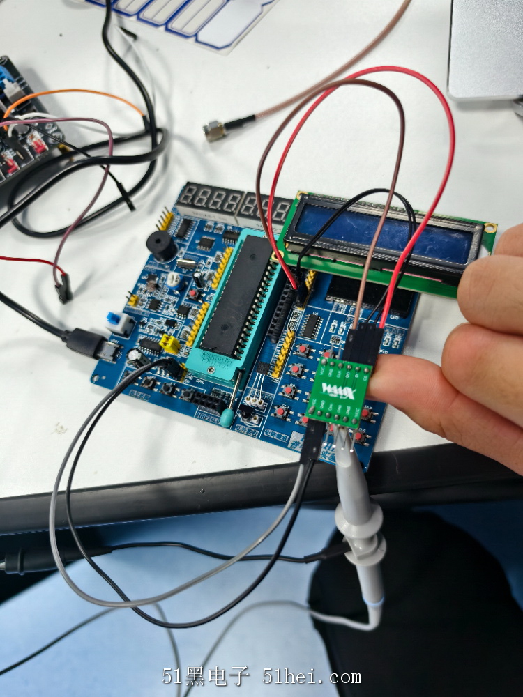

做了一个读取ph值,光照强度,土壤湿度的单片机 需要用到2个0832,第一个没问题,可以正常用,第二个死活读取不到数据。。 0832确认没有问题,放在其他单片机上可以正常跑。 电路反复确认了好多次,应该也没有接 ...

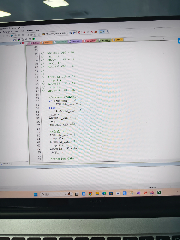

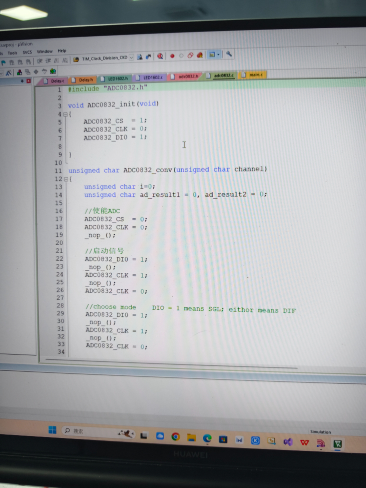

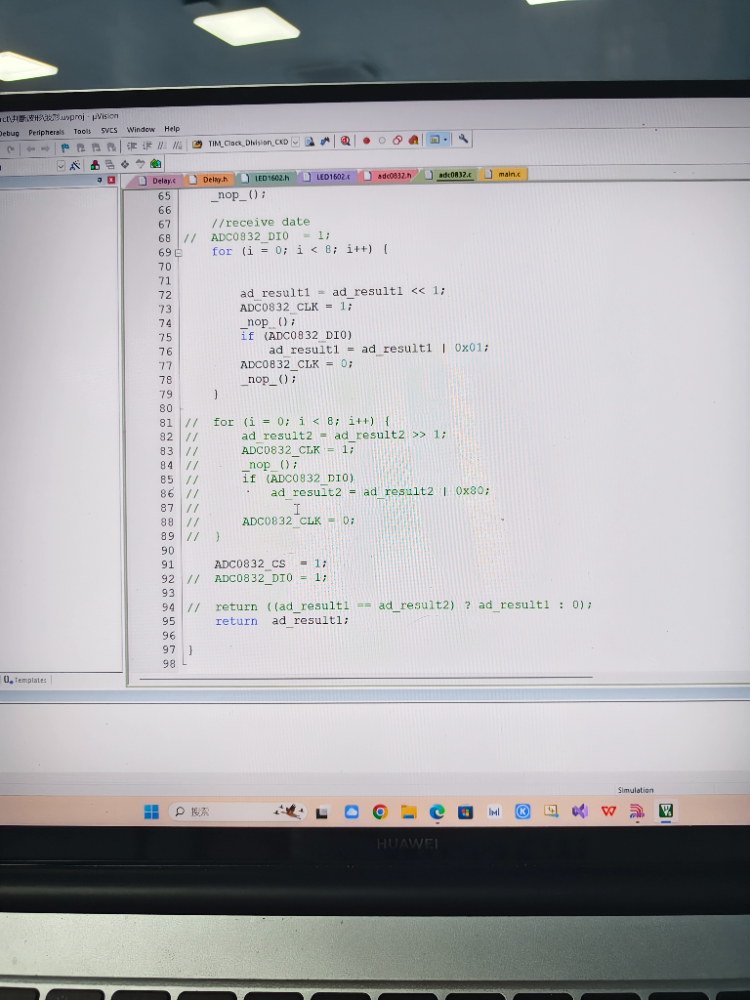

ID:946216 发表于 2021-10-31 19:09
另外附上0832的代码io我确认没有接错,0832也的vcc与gnd和ch0也都接上了
adc0832这个子程序对应的是第一个0832可以正常读取ch0和ch1的数据
adc0832_这个对应的是第二个0832反复尝试都读取不到数据T.T

ID:946216 发表于 2021-10-31 19:06
然后还有一个奇怪的问题,换一个不同的0832,有的读出来的是254,有的读出来的是0,采集模块确实会给CH0返回不同的电压,但是0832读出来的数是一直不变的。。(只有1个0832读出来是254,其他的0832读出来的都是0)
ID:946216 发表于 2021-10-31 19:01
T.T还没有编辑好,本来以为发的是草稿的。
首先两个0832互换,第一个可以正常用,第二个不能用,排除0832硬件问题
用到两个0832是因为需要3个采集模块,第一个0832的ch已经接满了,而且是可以正常读取到值的。。
第二个0832,cs接的单片机P0^3口,clk是P0^4,DI DO确实是连在一起的,接在了P0^5口(晚点我试试分开接有没有效果)
程序方面,用的是和第一个0832一样的程序,修改了声明的io口,改成了对应io口,电路用万用表测量,没有短路,没有虚焊,可以正常和单片机通讯。
最后,感谢各位大佬的耐心解答!
