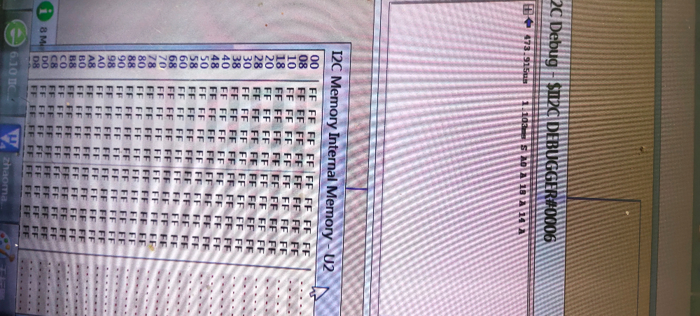

       各位大神大家好,谁有时间帮我解答一下这个问题,我写了一个iic的小程序,可为什仿真时iic监视器显示有数据,而芯片AT24C02C的存储器里显示的全是FF,我程序在18号地址写的是20,是程序 ...

ID:420836 发表于 2021-11-1 08:21
向I2C总线写入一个字节时,在FOR循环中,每次左移一位,将SCL设置为高电平,必须延迟7微秒,然后将SCL拉低。 并重复下一个数位。
ID:401564 发表于 2021-10-31 21:17
你的应答是错误的,SDA=1才是对的,这叫释放SDA端口
SDA=0了就无法检测电平状态了
有电脑,有开发板,不是复杂运算,仿真没有用,仿真要用在真正需要的地方IIC写入字节是可以很简单的,不需要那么复杂

ID:46065 发表于 2021-10-31 20:39
我们都是延时5US,不知道7US会不会影响,手册上是4.7和4US
ID:881715 发表于 2021-10-31 11:24
