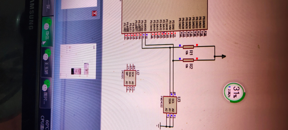

Proteus仿真时相关电平持续变化的含义?
查看数: 3397 | 评论数: 6 | 收藏 0
发布时间: 2021-10-31 20:01
   各位老师大家好,写了一个iic程序,只读写一次数据,我看监视器和24C02的存储单元的数据也没持续变化,但相关引脚(sda和scl)电平还持续红蓝交替变化(六个电平指示),这代表什么含义呀!我担心总是读写 ...
ID:881715 发表于 2021-11-1 17:28
多谢指教问题已解决,是我程序初始化有问题,想当然的认为它只执行一次,可是它却特勒奋,没完没了的读,假如说如果我不改程序,一上电就没完没了的多次读操作,会减少24c02的寿命吗
ID:881715 发表于 2021-11-1 12:51
13205495918 发表于 2021-11-1 08:27
红:高电平,蓝:低电平,红蓝交替就是单片机和24c02进行通讯,你仿真不需要担心这个寿命,实物它是有寿命的 ...
通讯和读写操作是一码事吗?闪灯闪烁是不是代表在读写操作
通讯是代表读写操作吗?
老师仿真一直红蓝交替是不是在读写操作
ID:824490 发表于 2021-11-1 11:07
10W次的读写够不够?我以前做过测试,对一个25Q64的一个字节反复读写,9W次了还没出错,费了3天的时间,后来实在不想测了才停止。
ID:908826 发表于 2021-11-1 08:27
红:高电平,蓝:低电平,红蓝交替就是单片机和24c02进行通讯,你仿真不需要担心这个寿命,实物它是有寿命的,但是也不是那种写个几十次就损坏的,使用次数肯定够你用的
