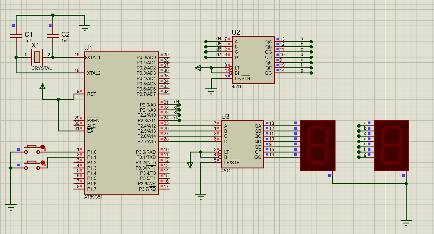

单片机双按键控制数码管,仿真出错,求大佬指点迷津,有文件上传
查看数: 2368 | 评论数: 4 | 收藏 0
发布时间: 2021-11-2 10:35
双按键控制数码管,仿真出错,求大佬指点迷津,有文件上传 求大佬指点迷津。

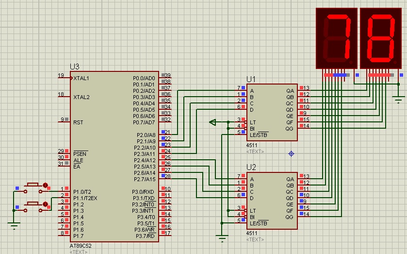

ID:974245 发表于 2021-11-2 17:00
wulin 发表于 2021-11-2 15:54
给你改好了,但不直接告诉你问题在哪,你自己逐字对照找错误,以后就不会再犯了,终身享用。
谢谢你了,超级感谢。我是个大傻子!!终于好了
  1. #include <reg51.h>
  2. sbit SW1=P1^0;
  3. sbit SW2=P1^1;
  4. sfr LED=0xA0;
  5. unsigned char ID;
  6. void delay(int time);
  7. void Disp(unsigned char i);
  8. unsigned char SW_check(void);
  9. //unsigned char code LED_SUM[10]={0xfc,0x61,0xda,0xf2,0x66,0xb6,0xbe,0xe0,0xfe,0xf6};
  10. //主函数通过调用按键检测函数,显示函数完成数码管对按键有效击键次数的显示
  11. void main(void){
  12.         ID=0;
  13.         while(1){
  14.
  15.                 SW_check();
  16.                 Disp(ID);
  17.         }
  18.
  19.
  20. }
  21. void Disp(unsigned char i){
  22.         unsigned char x,y;
  23.         x=i%10;
  24.         y=i/10;
  25.         y<<=4;
  26.         LED=y|x;
  27. }
  28. unsigned char SW_check(void){
  29.         if(!SW1){//sw1是否按下
  30.                 delay(10);
  31.                 if(!SW1){
  32.                         if((ID++)>=99)ID=0;
  33.                         while(!SW1);
  34.                 }
  35.
  36.         }
  37.         else if(!SW2){
  38.                 delay(10);
  39.                 if(!SW2){
  40.                         if((ID--)<=0){
  41.                                 ID=99;
  42.                         }
  43.                         while (!SW2);
  44.                 }
  45.
  46.         }
  47.
  48.         return ID;
  49.
  50. }
  51. void delay(int time){
  52.         unsigned char j;
  53.         for(time;time>=0;time--)
  54.                 for(j=125;j>0;j--)
  55.                         {;}
  56. }
ID:313048 发表于 2021-11-2 11:48
确定仿真频率是否正确,有时候仿真它跑得很慢  你按键时间短了,压根就没检查到,你就松开了.
1、修改按键扫描时的消抖延时,减小延时时间看看。或者按键按的时候时间持续长一点点。看仿真软件下方的仿真时间而定。
2、程序去除掉数码管的显示。保留按键扫描,通过LED来确定按键扫描程序是否正常运行,如果正常运行再开启数码管显示程序。
ID:974245 发表于 2021-11-2 10:35
就是仿真的时候按按键没反应
