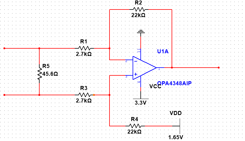

想用下面这个电路来采集互感器输出的电压和电流信号,送到单片机管脚检测,帮忙看下有什么问题,在哪些地方增加电容可以让效果更好一点。
ID:883242 发表于 2021-11-3 20:56
不知道你信号输入范围,但就目前你贴出来的部分看,完全正确无误。
千万不要乱加电容。
