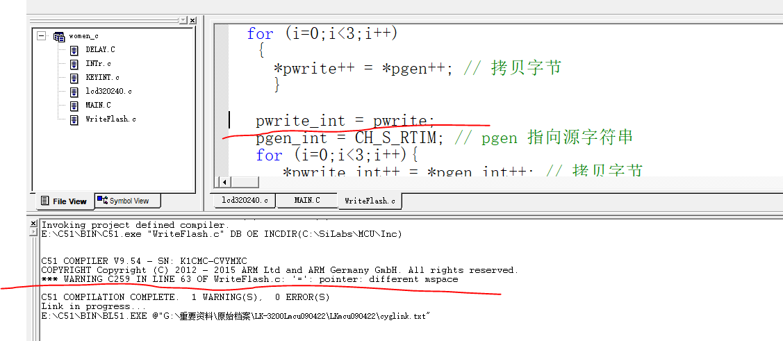

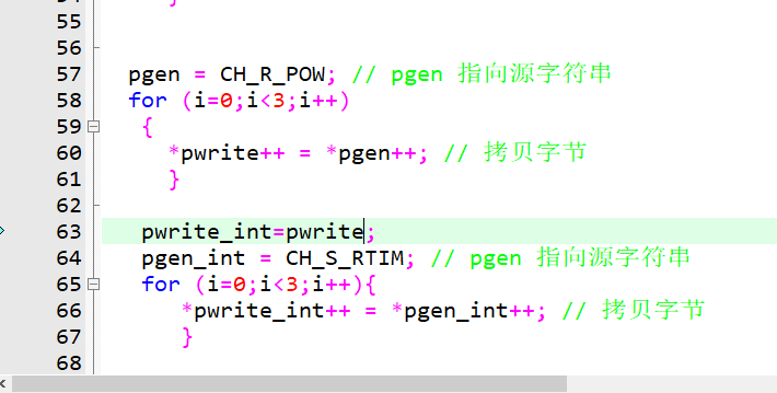

用Keil IDE软件编译时遇到的问题,参数类型不一样
查看数: 2025 | 评论数: 6 | 收藏 1
发布时间: 2021-11-4 14:18
如图,编译时出现了,一开始时,*pwrite_int是unsigned int 类型,而*pwrite是unsigned char 类型。编译时报警说两个参数类型不一样。这个没问题 但是我把两个两个参数类型改过来之后,还是有报警。而我用K ...

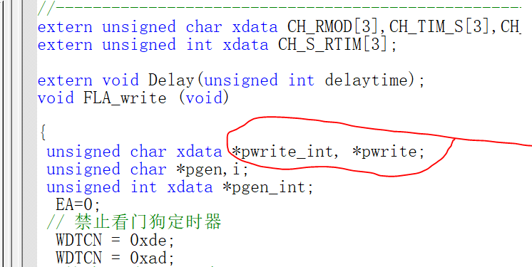

ID:401564 发表于 2021-11-5 16:11
没有必要的情况下,不需要指定XDATA存储区,让编译器自动指定就可以
除非是特殊寄存器在XDATA区
ID:624769 发表于 2021-11-5 14:56
unsigned char xdata* data pwrite_int;
unsigned char xdata* data pwrite;
你这样定义两个指针就好了。 (别改直接照抄)
ID:514901 发表于 2021-11-5 09:12
你要赋值的话*pwrite_int = *pwrite就行了
