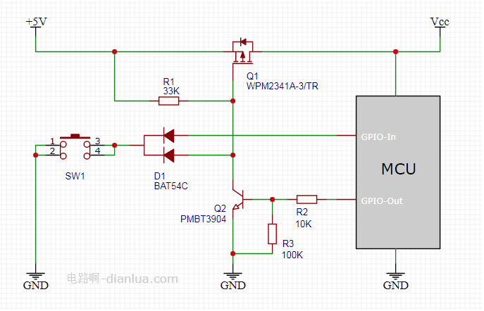

MCU一键开关机电路,为什么只能控制开机,不能控制关机,求解

电路时可行的,但是要写程序,还占用两个IO口,电路还复杂,实用角度而言,其实,不如直接一个自锁开关实在。

51单片机不是STM32,要想检测电平要先拉高,也就是KEY1 =1 ;然后才能if(KEY1 ==0)判断,你程序上就有漏洞

我感觉不如装一个555或者4013简单。

开机靠电路,关机靠程序。你要检测GPIO-IN 得到低电平后,等GPIO-IN 恢复高电平之后,GPIO-OUT 给低电平。不然会在释放按键的时候因为按键的抖动,变成重启。

你这代码逻辑就只有开机啊
