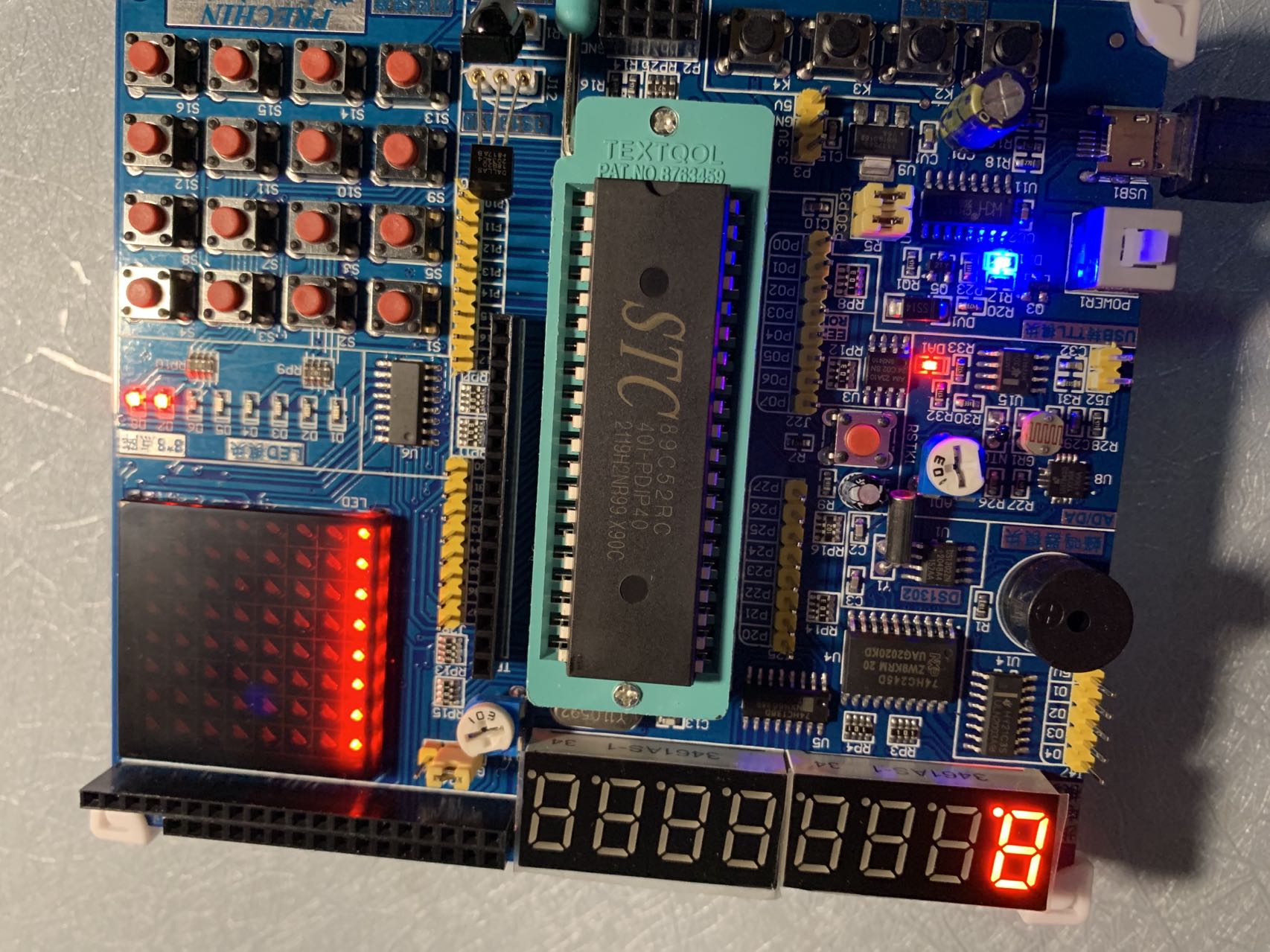

单片机按键实验,有两个问题想请教 1.如图,只有8多了一个小点,但是不知道代码如何改才能去掉小点? 2.独立按键k3,k4没有反应,只有1,2可以控制,代码如何改。代码放在这里,感谢。 单片机源程序如下: # ...
ID:690831 发表于 2021-11-12 03:08
主函数里最简化,只写
P0=0x00;
烧进单片机通电,用万用表测试P0八个管脚电平和对应排针的电平,正常情况应该都是低电平。如果有异常,就要自己跑电路了
还有要注意就是,把除了P30和P31之外的无用连接拔掉。我看到是红圈圈里的跳线,红外接收器,温度IC,或者还有其他,自己检查。

ID:824490 发表于 2021-11-11 09:17
一天多了。还没搞定?
如果只是LED乱显示,这个故障其实用很简单的方法就能找出问题所在了:
代码先所有段不亮,再一段一段地点亮,看实际效果,
所有段不点亮,但“DP”还是亮了,说明硬件肯定坏了。重点就在锁存器;
一段一段地点,只有某段亮时,“DP”亮了,说明该段与“DP”存在短路,可能是PCB、也可能是锁存器;
如果都是正常的,说明是之前的代码有问题。

楼主什么看不懂?电路看不懂还是代码看不懂?在8楼回复的文字总该能看懂吧。你这个程序可以在天祥实验板上运行,不可以在普中实验板上运行。因为两者单片机虽然相同但其它外围电路差异很大。这是用你的原程序按天祥的相关电路做的仿真,只改了按键端口定义和添加beep=1复位,其它未做任何改动。你探讨其它细枝末叶都是隔靴瘙痒。

ID:976910 发表于 2021-11-10 21:19
188610329 发表于 2021-11-10 17:48
我怀疑…… 锁存器这里可能有问题,当拉高多的引脚电平时会把 7 脚位一起拉高。
DU = 1;//打开段选锁 ...
你这里的 <= 加上后目标未创建,去掉后才可以运行。但是还是没有把.去掉。可是这个代码在别的单片机上也是有.的
DU = 1;//打开段选锁存器
P0 = tabel[num];//
_nop_();
_nop_();                       <=  你在这里 加两个nop 看看能不能有效果, 如果有效就凑活着用,如果无效,只能联系卖家看能不能换了,这个属于硬件问题了。
DU = 0;//锁存段选数据
ID:976910 发表于 2021-11-10 17:34
188610329 发表于 2021-11-10 16:34
警告不用管,没有调用那个数组,只要恢复那个  P0 = tabel[num];  警告就没了,你照着这样写进单片机, ...
是的,只有点亮了
ID:624769 发表于 2021-11-10 16:34
警告不用管,没有调用那个数组,只要恢复那个  P0 = tabel[num];  警告就没了,你照着这样写进单片机,看看除了 .  还有什么段是亮的, 好分析是什么位子出了问题, 基本可以确定,你程序没有问题,是板子的硬件问题。就看看有没有可能自己排除。

ID:624769 发表于 2021-11-9 22:08
茴香打卤面 发表于 2021-11-9 21:49
还是不对,0到8有点,8到0也有点,每个8都有
我知道不对,我只是看看是电路问题,还是数码管问题,现在基本可以认为是电路问题了,
你把这句:                P0 = tabel[num];//
变成 P0= 0x80;  看看除了  点, 还有哪个段会亮?(正常的话,应该只有点会亮)
ID:976910 发表于 2021-11-9 21:53

ID:220661 发表于 2021-11-9 20:10
uchar  code tabel[]= {0x3F, 0x06, 0x5B, 0x4F, 0x66, 0x6D, 0x7D, 0x07, 0x7F, 0x6F,};
修改这里的第9个
ID:624769 发表于 2021-11-9 20:00
       WE = 1;//打开位选锁存器
        P0 = 0XFE; //1111 1110
        WE = 0;//锁存位选数据
这里的 P0 = 0;    8个灯都开看看情况,是每个8都多点,还是只有第一个 8 多点。
