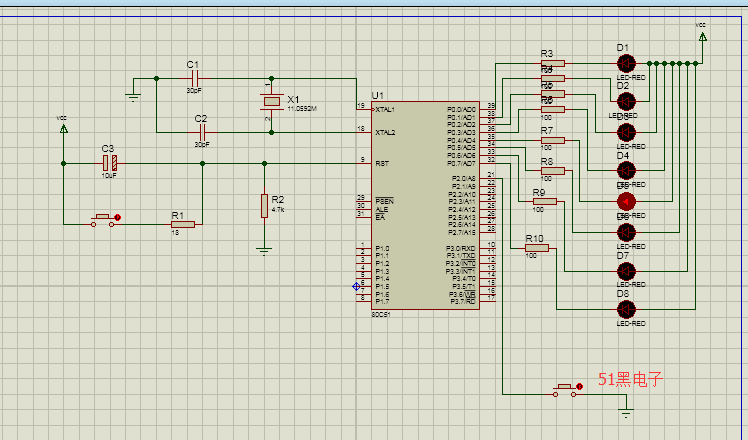

1.延时函数:i==500 2.从一个LED变到另一个LED间要添加延时函数(间隔要适度),否则变化太快仿佛在抖动。 3.key()函数中添加while(KEY==0);  检测按键是否弹起,否则按键计数可能不对 仿真原理图 ...
