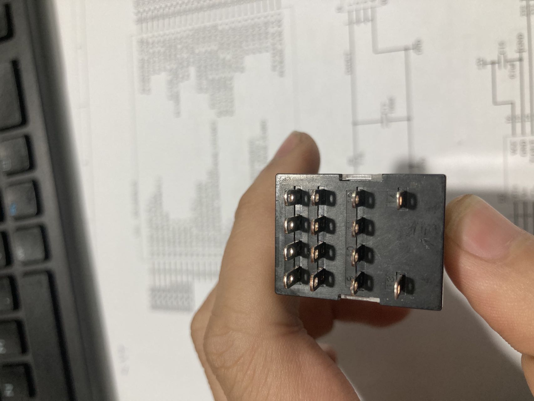

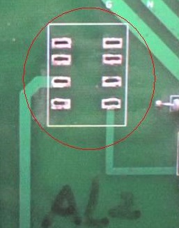

99se里,想画一个这个继电器的封装,不知道怎么画出这样的方形焊盘孔的焊盘啊??

1、用多个圆形焊盘排列组成方孔。2是在DXP中做异形孔焊盘
ID:28752 发表于 2021-11-11 17:12
两个方法1,多放圆孔焊盘堆积  2,在机构层画一个长方形孔,上面在对应长方形焊盘...
ID:624769 发表于 2021-11-11 17:10
这种继电器一般都有插座,一般是焊插座的,这座针是圆的。
ID:401564 发表于 2021-11-11 16:55
99SE焊盘可以是方的,焊盘的孔只能是圆的
想要长的,就多放几个.连在一起就是长的了
