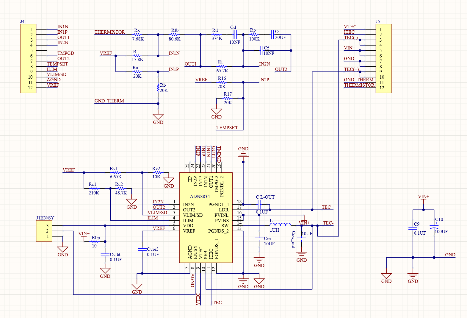

为什么我的PCB里没有GND端口啊,全是ADNG,我的原理图里是由GND的
查看数: 3029 | 评论数: 2 | 收藏 0
发布时间: 2021-11-15 21:27

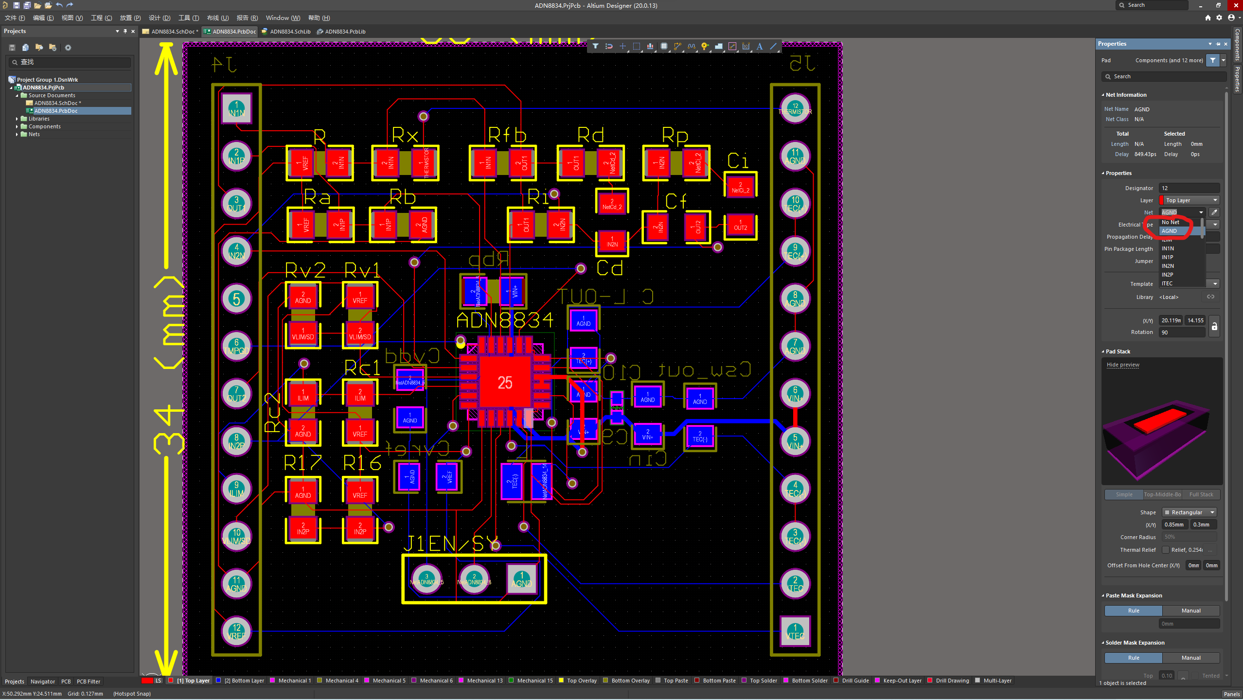

敷铜的时候发现没有GND net,所有的地全是AGND,我的原理图中是由GND的
ID:981304 发表于 2021-11-17 14:01
mayouzhen2008 发表于 2021-11-16 11:25
你在芯片的8脚把该网络定义了AGND,自己画的图都没注意?
谢谢看了我的问题!我那个AGND的定义是7脚的,我不过是把它放在那边了,这个问题困扰我好久了,头疼
