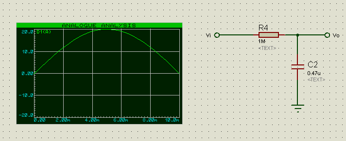

半个正弦波从Vi输入,有没人知道求Vo电压的公式?已知R,C,和频率值

Hephaestus 发表于 2021-11-16 21:47
因为τ=R4*C2>>20ms,所以输出电压=20/π.
实测 输入电压越高,误差越大的。不是成正比的

需要你有高数的基础,用到积分。还跟C的初始电荷量有关。
