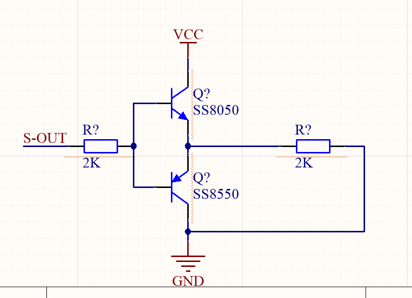

求教关于三极管推挽输出的一个问题
查看数: 4911 | 评论数: 11 | 收藏 0
发布时间: 2021-11-19 16:46
假设信号时一个方波,高电平5V,低电平为0V;当信号为高电平,8050打开输出高电平;但是当信号为低电平的时候,8550是怎么打开的? 负载此时左边是不是浮空的?

错!8550不是高阻态,而是处于导通状态!只要有合适的负载,可以正常工作!单片机的I/O口可以正常识别出此时的低电平!

要把推挽当做源来看

看图8550好像通不通都不影响啊】

霍尔传感器有专门的输出高低电平的,输出加一个MOS管就可以了,MOS管不需要电流就能驱动的,不管是接单片机还是大电流负载都是可以的

想做一个简单的霍尔传感器,输出是高低电平。负载有可能是直接接一个小的继电器,也有可能会接入单片机的IO口。   如果是接继电器的话,这个电路应该是没有问题的 。   如果是接单片机IO口,高电平的时候是没有问题的;但是当S-OUT为低时,8550会呈高阻状态,这个时候单片机是无法确定此时是低电平吗?

那这样的电路可以接入单片机IO口,或者PLC的输入端口吗?   因为低电平的时候处于高阻状态。
低电平可不是高阻态,高阻态的意思是电路像是断开了一样无论怎么倒腾它都不会有电流流动,而这个电路在输入低电平的时候8550是可以吸入电流的,只是在这个电路上没有电流可吸而已。你不妨把你的目的说出来,你到底想实现什么功能。

这个电路在低电平就是没意义,属于高阻态

从外部吸入电流!你的这个电路没有画出外部负载可以提供电流输入,只能拉出电流而没有灌电流通道

当信号为高电平,8050导通输出高电平;但是当信号为低电平的时候,8050截止,中点电压=0。8550的Veb=0, 也是截止状态。负载电阻左边不算是浮空,而是通过负载电阻接地。8550在电路中没有作用。
