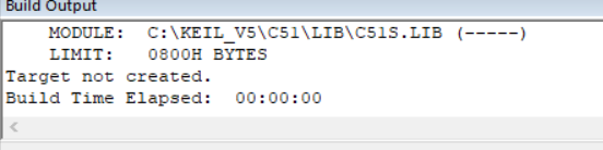

Keil报错limit:0800h bytes 这个问题怎么解决啊

limit:0800h bytes
ID:883242 发表于 2021-11-19 22:48
这个不是没破解的问题,而是你选择了小模式,对应c51s,libk最大寻址能力0x800而已,换大模式吧。
ID:979617 发表于 2021-11-19 22:16
解决了,等级改成9就好了
