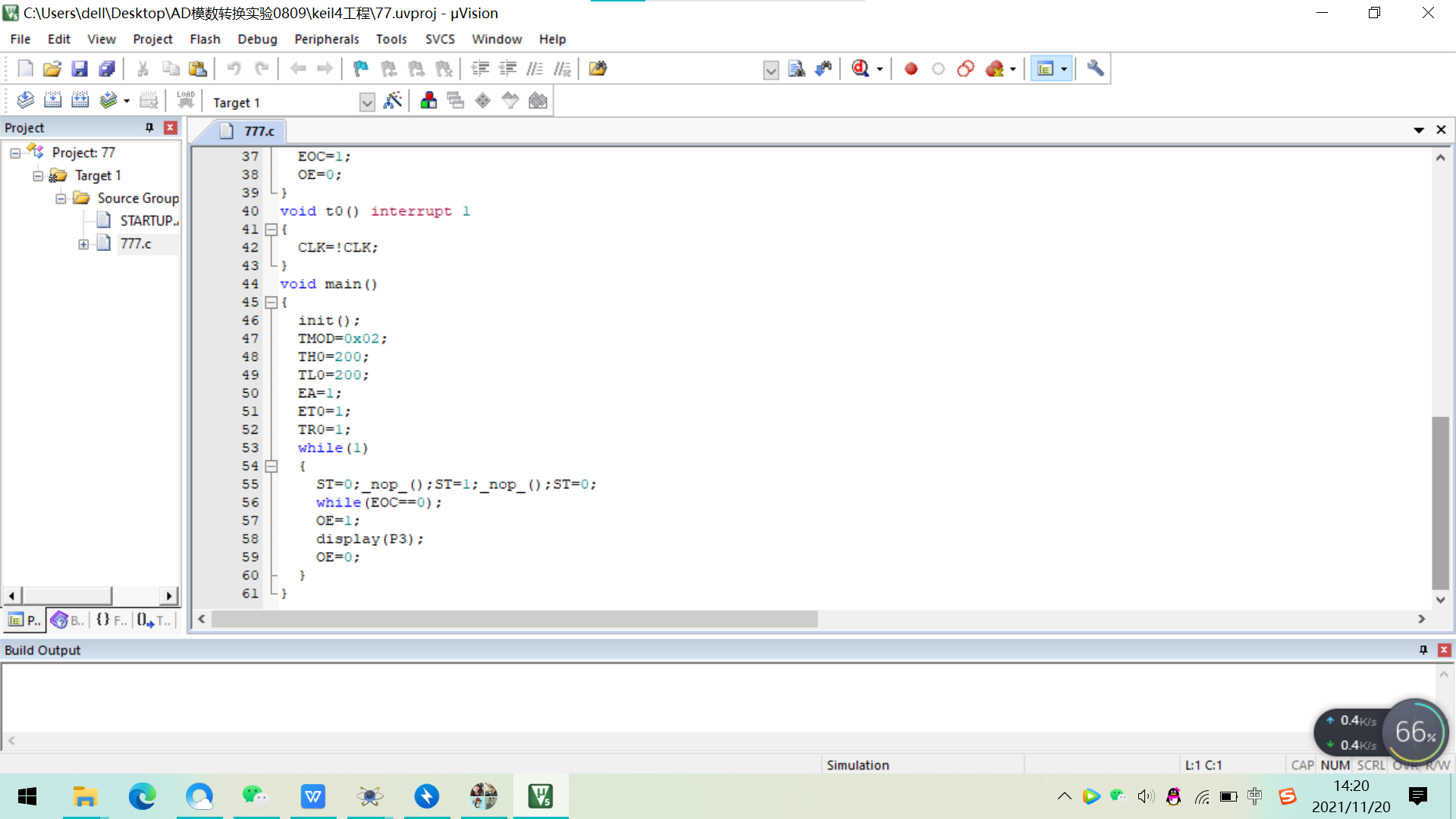

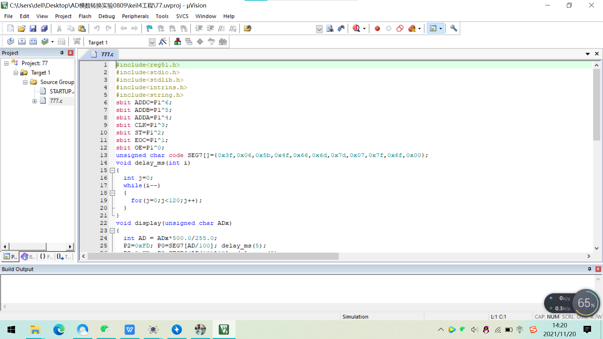

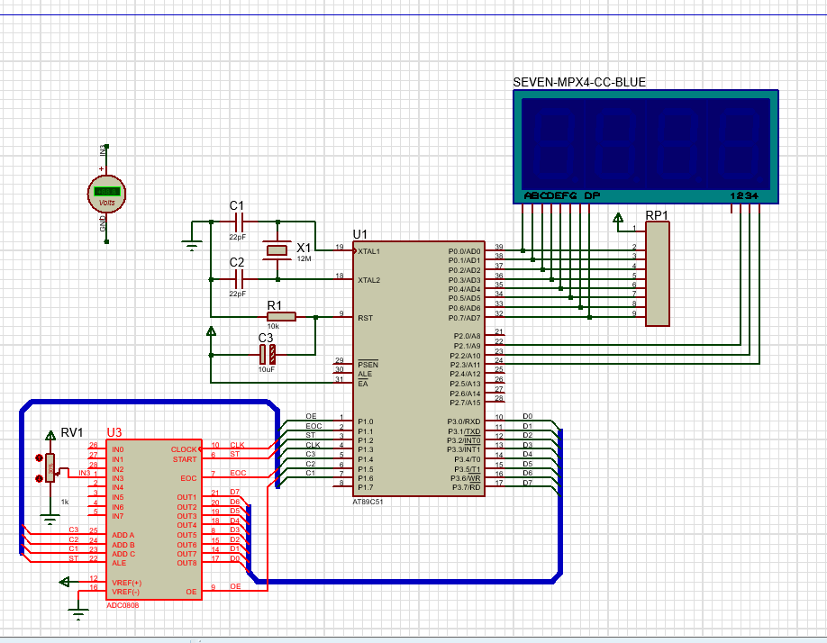

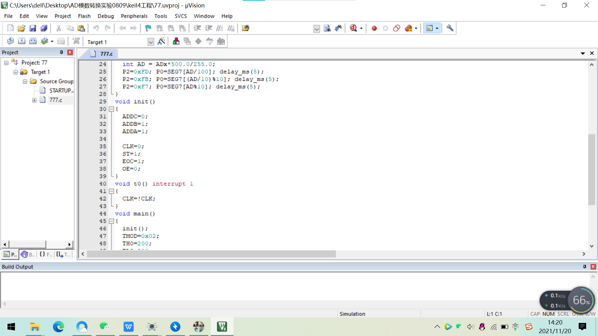

如何编写一个A/D模数转换的汇编语言程序?目前只有c语言
查看数: 1879 | 评论数: 3 | 收藏 0
发布时间: 2021-11-20 14:22
由于本论坛禁止直接求程序,禁止伸手党,所以向大家请教一下大致的实现方法与思路,理清头绪后我自己来写程序去实现,谢谢大家

汇编更容易读出,
ALE BIT P2.6
ST BIT P2.3
OE   BIT P2.7
EOC  BIT P3.7
ADD1 BIT P2.2
ADD2 BIT P2.1
ADD3 BIT P2.0
ACC1 BIT P3.0
ACC2 BIT P3.1
ACC3 BIT P3.2
L2   BIT P3.5
L1   BIT P3.4
      ORG    0000H
      AJMP   START
START:JNB    L1,LOOP3
      LJMP   LOOP2
LOOP3:LCALL  DELAY1
      JNB    L1,$
      JMP    LOOP1
LOOP1:JNB    L1,START   ;测试IN0
      CLR    ADD1
      CLR    ADD2
      CLR    ADD3
      LCALL  W1
      LCALL  DE
      JNB    L1,LOOP3
      JNB    L1,START   ;测试IN1
      CLR    ADD1
      CLR    ADD2
      SETB   ADD3
      LCALL  W1
      LCALL  DE
      JNB    L1,LOOP3
      JNB    L1,START   ;测试IN2
      CLR    ADD1
      SETB   ADD2
      CLR    ADD3
      LCALL  W1
      LCALL  DE
      JNB    L1,LOOP3
      JNB    L1,START   ;测试IN3
      CLR    ADD1
      SETB   ADD2
      SETB   ADD3
      LCALL  W1
      LCALL  DE
      JNB    L1,LOOP3
      JNB    L1,START   ;测试IN4
      SETB   ADD1
      CLR    ADD2
      CLR    ADD3
      LCALL  W1
      LCALL  DE
      JNB    L1,LOOP3
      JNB    L1,LOOP4   ;测试IN5
      SETB   ADD1
      CLR    ADD2
      SETB   ADD3
      LCALL  W1
      LCALL  DE
      JNB    L1,LOOP3
      JNB    L1,LOOP4  ;测试IN6
      SETB   ADD1
      SETB   ADD2
      CLR    ADD3
      LCALL  W1
      LCALL  DE
      JNB    L1,LOOP5
      JNB    L1,LOOP4  ;测试IN7
      SETB   ADD1
      SETB   ADD2
      SETB   ADD3
      LCALL  W1
      LCALL  DE
      LJMP   LOOP1
LOOP4:LJMP   START
LOOP5:LJMP   LOOP3
LOOP2:CLR    ACC1
      CLR    ACC2
      CLR    ACC3
      LCALL  W1
      LJMP   START
W1:   SETB   ALE       ;启动0809
      CLR    ST
      CLR    OE
      SETB   ST
      CLR    ST
      JNB    EOC,$
      SETB   OE
LOOP: MOV    R1,#20H
      SETB   ACC1      ;初始设置
      SETB   ACC2
      SETB   ACC3
W2:   CLR    ACC1      ;显示第一位
      CLR    ACC2
      MOV    A,P0      ;将p0口和0809的各个数据口连接
      MOV    B,#51
      DIV    AB        ;将二进制数转化成10进制数
      MOV    DPTR,#TAB
      MOVC   A,@A+DPTR
      ANL    A,#07FH
      MOV    P1,A
      LCALL  DELAY
      MOV    A,#0FFH
      MOV    P1,A
      MOV    A,B        ;显示第二位
      MOV    B,#100
      DIV    AB
      MOVC   A,@A+DPTR
      SETB   ACC1
      CLR    ACC2
      MOV    P1,A
      LCALL  DELAY
      MOV    A,#0FFH
      MOV    P1,A
      MOV    A,B       ;显示第三位
      MOV    B,#10
      DIV    AB
      MOVC   A,@A+DPTR
      CLR    ACC1
      SETB   ACC2
      MOV    P1,A
      LCALL  DELAY
      MOV    A,#0FFH
      MOV    P1,A
      MOV    A,B      ;显示第四位
      MOVC   A,@A+DPTR
      SETB   ACC1
      MOV    P1,A
      LCALL  DELAY
      DJNZ   R1,W2
      RET
TAB:          DB 0C0H,0F9H,0A4H,0B0H,99H,92H,82H,0F8H,80H,90H
DELAY: MOV  R5,#29H   ;延时1
D1:    MOV  R6,#1AH
       DJNZ R6,$
       DJNZ R5,D1
       RET
DE:   MOV R1,#0FFH   ;延时2
D2:   MOV R3,#0FH
      DJNZ R3,$
      DJNZ R1,D2
      RET
DELAY1:        MOV R6,#20                                ;延时10ms子程序
C1:                                MOV R5,#248
                                DJNZ R5,$
                                DJNZ R6,C1
                                RET
END
