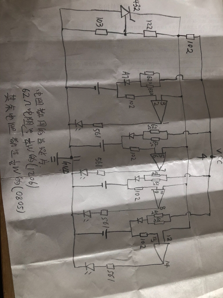

LM324和TL432组成的充满灭灯的镍氢电池充电器

某镍氢电池充电器的电路图手绘如图
