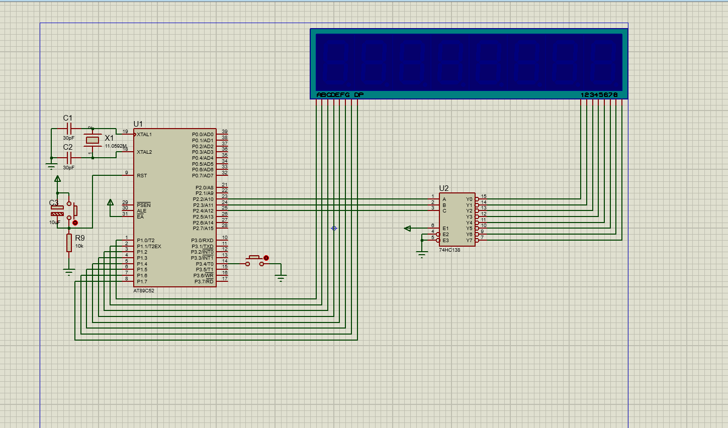

51单片机T0口脉冲计数并显示 程序上出了问题
查看数: 1721 | 评论数: 1 | 收藏 0
发布时间: 2021-11-24 14:24
大佬们帮我看看,想做一个可以10秒钟测量T0口脉冲数量并显示的程序,T0口脉冲用按键控制,可是程序上出了问题,定时器T1定时时间不对,数码管显示计数器次数也不对。 单片机源程序如下: #include<reg51.h> ...
ID:983682 发表于 2021-11-24 19:19
成了,知道哪里有问题了,那个中断方式应该选interrupt 3,因为我用了T1计时器作中断
