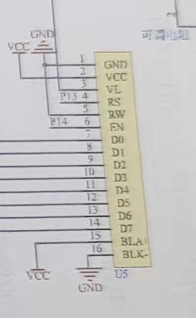

大佬们 原理图中的这个是什么电子原件?
查看数: 4383 | 评论数: 30 | 收藏 0
发布时间: 2021-11-25 10:40
找两天了,找不到。求解答

液晶显示屏模块

应该是1602 液晶显示器

lcd1602

是标准的黑白液晶1602这类的显示屏的接口定义图

话说接线段子在电路图中不是J?,这个都写了U5应该是集成电路吧,不过看上去好像是直插的液晶?

ID:624769 发表于 2021-11-25 15:08
Hephaestus 发表于 2021-11-25 14:56
实际用途很确定,VL是对比度调节电压,BLA、BLK是背光发光二极管,所以只能是LCD模块不能是别的东西。
话虽如此,但是……
我之所以加最后一句话,是因为,这缺德事,我干过。
自己画板子,要一个16P的连接,连接两块板子,然后…… 元件库里随便找一个,也懒得改引脚名字了(关键是自己都没想好起啥名字),反正是一一对应,也就那么用了。所以,以己度人,不排除,有人和我一样懒……
所以才会说,应该是外接LCD,但是,最终解释权归原理图制作人所有……
ID:883242 发表于 2021-11-25 14:56
188610329 发表于 2021-11-25 13:58
这只是外接元件的一个接口,一般用来插扩展板,
从定义上看, 应该是外接一块LCD的,
但是实际用途,应 ...
从定义上看, 应该是外接一块LCD的,
但是实际用途,应该只有画原理图的人自己知道。

ID:91580 发表于 2021-11-25 13:39
是1602或1604或2004之类的16脚接口,有一个调整对比度的VL

ID:57657 发表于 2021-11-25 12:24
接插件类,排针、排母、排线座等,连接其他板子的。
