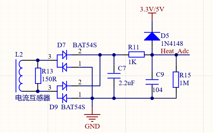

利用互感器测交流电流
查看数: 3078 | 评论数: 0 | 收藏 0
发布时间: 2021-11-30 16:16
测量原理:此原理与钳形电流表类似,220V交流电穿过互感器后,在互感器产生交流电流,即R13两端产生压降,通过D7整流并经C7滤波后变直流电压,送到单片机的AD口检测。关于元件选型:L2一般用1000:1,R13的阻值根据交 ...
