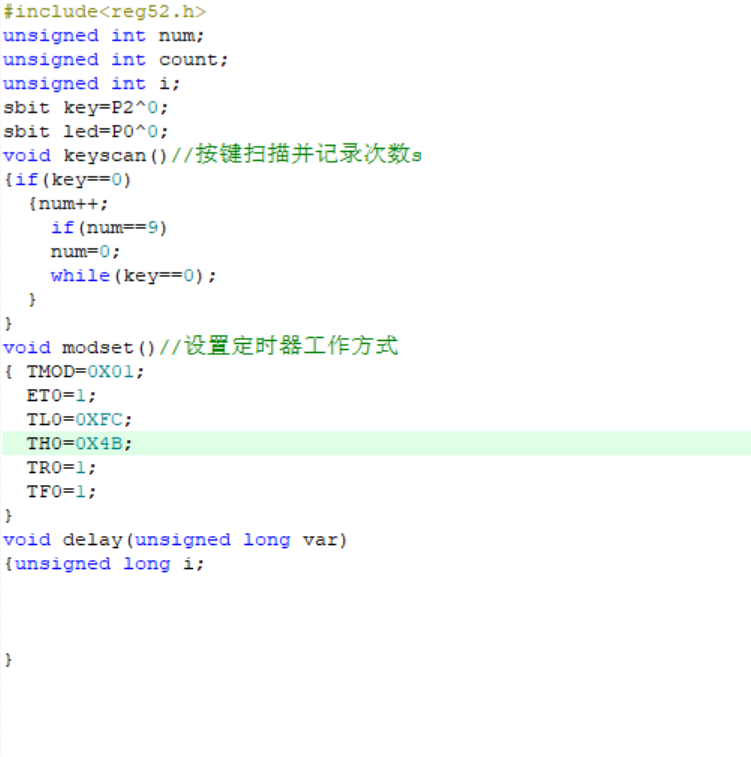

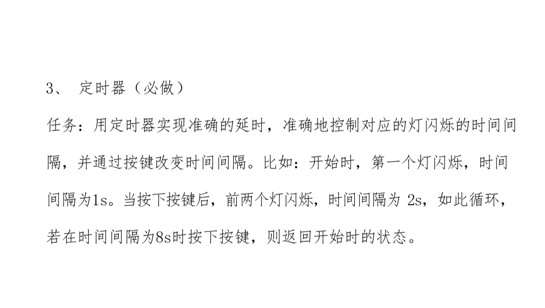

用定时器实现准确的延时,准确地控制对应的灯闪烁的时间间 隔,并通过按键改变时间间隔。比如:开始时,第一个灯闪烁,时间 间隔为1s。当按下按键后,前两个灯闪烁,时间间隔为2s,如此循环, 若在时间间隔为8s时 ...

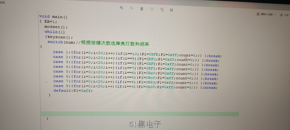

你这程序按键那个地方就不对,你随便找本书,关于按键地方肯定会写消抖,你这程序里并没有消抖,这会导致数据出错,当然也不是一定会出错,只是出错的几率大大增加。
定时器设置直接抄书就可以,但是最好是自己理解清楚。
延时函数可以去烧录那个软件生成一个。
switch()里面为什么要这么写,先说P1 = 0xFE;之后紧跟一句P1 = 0XFF;你这个写法意思是人眼视觉停留时间比单片机运行一条指令的时间还短吗,你中间不加个延时怎么用眼睛看到IO口变化,
其次,你这for循环也起不到改变间隔的作用,因为你if成立之后程序还要跑完剩下的for,加起来间隔是一样的,

莉雅丝 发表于 2021-12-5 16:18
我是想在主函数中用while死循环一直扫描按键按钮次数并记录,然后根据Switch还根据按键次数选择灯的个数 ...
如果,你用delay 延时来让灯闪烁,你的按键,就必须用   中断来检测, 如果按键不想用 中断,那么闪烁就必须用 定时器中断来控时,总之, 要达到你的最终目的, 必须要有 1个以上的中断。

1、定时器定时1ms中断,中断程序里面用一个变量来记录中断次数。变量类型要能存储足够大的数据,能够满足你的要求。
2、主程序判断这个变量,到1S(1000ms)做什么,到2S做什么......以此类推。
3、到最后把变量清零,重新开始。如果不清零变量就要特殊处理一下也可以。
ID:139866 发表于 2021-12-5 12:31
首先你需要知道什么功能要放在while循环中让他不断重复,很明显你这个按键检测是必需的,灯的闪烁是根据按键的值被选择的,至于定时器只起到了一个调整间隔的作用,你可以先写按键检测,在这个基础上加入灯,每个模式封装成一个函数,按键扫描的值存到一个变量中,根据这个变量来调用不同的模式,在不同模式下调整计时器
