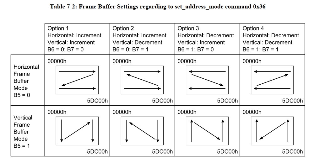

本帖最后由 777788888 于 2021-12-6 11:00 编辑 最近想使用SSD1963驱动4.3寸的液晶屏,分辨率480*272。控制方式选择STM32F103的FSMC进行控制。 看到SSD1963通过0x36指令控制扫描方式,其中B[7:5]是控制扫描方式 ...
