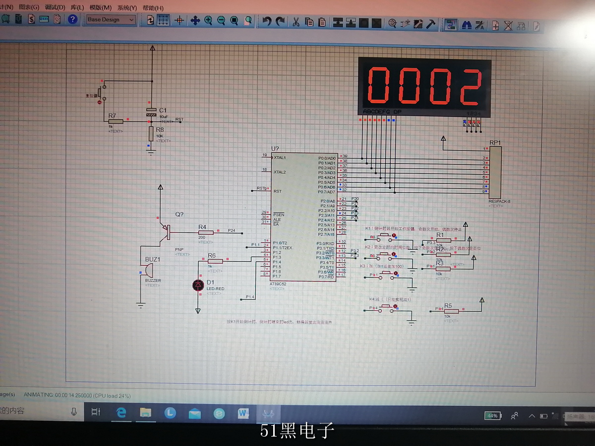

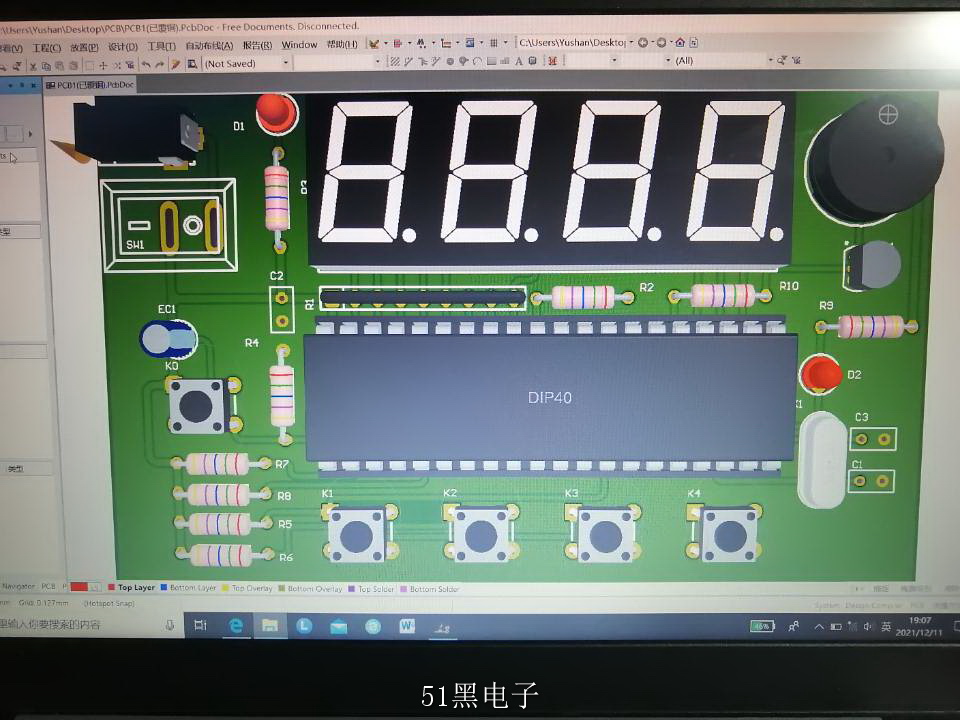

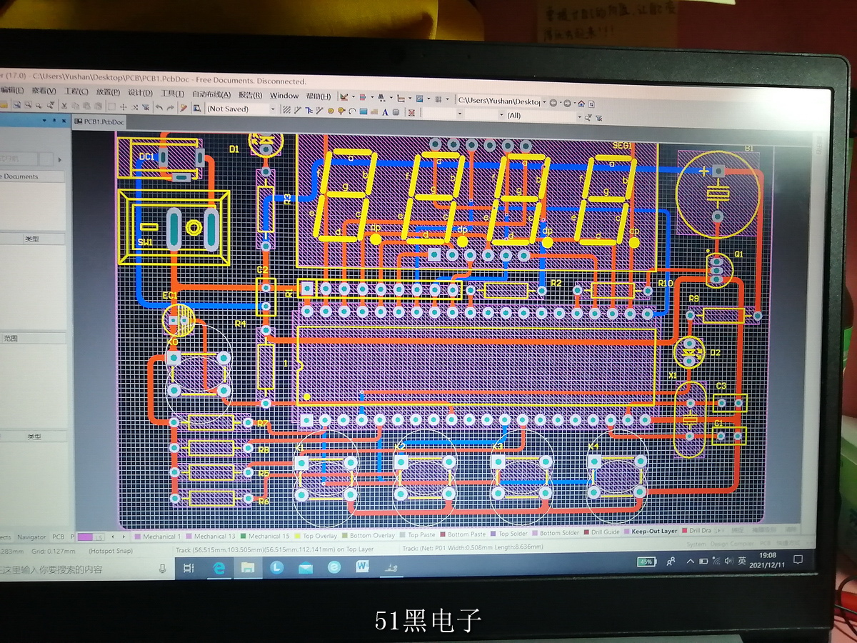

要做个仿真图所显示的功能的板子,仿真也没有问题,数码管能亮。 根据原理图做出PCB完成实物 但是实物做出来以后其他功能都正常,就只有数码管不亮,默数3s后,指示灯和蜂鸣器都能亮能响。 我在思索是不是因为 ...

如果PCB图与实物数码管管脚没错,数码管不亮的主要原因是P0口没有高电平输出能力,排阻阻值过大不足以驱动数码管。把RP1改为330~510欧排阻。另外楼主的程序与仿真图的端口定义不一致,并且程序内容也较杂乱,就算把数码管搞亮也达不到楼主预想的功能。

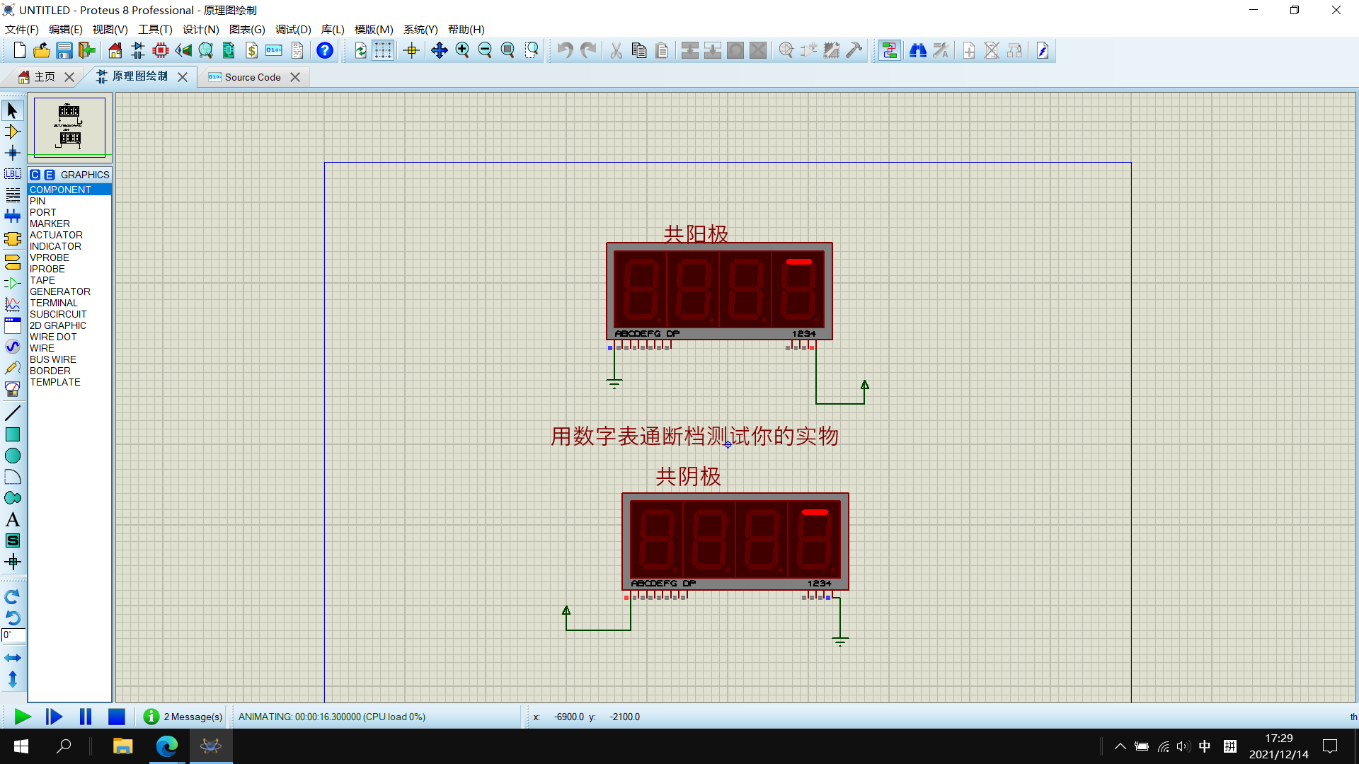

谢谢,测试过了 但是数码管没有坏,每个段都可以亮
程序简单化,新建一个工程,两行代码,P00置高,位选IO置低,试试

仿真能行的电路不代表实物是可以的,因为仿真里面对电流这个参数是没做处理的,只对电压做了处理。你实物的COM端直接接单片机,对单片机来说不一定驱动得了,最好是用三极管去驱动位选,这样驱动能力强很多,同时你要确认数码管选型是否正确,共阳共阴是否正确。
还有一点,你说是共阴的数码管,而位选IO口的电压是5V我不理解,5V共阴的数码管不就不亮吗,要亮不应该是0V吗?
你可以试试直接段选给个0XFF,位选拉低为0,你看一下能否有亮灯不就知道驱动够不够吗?
