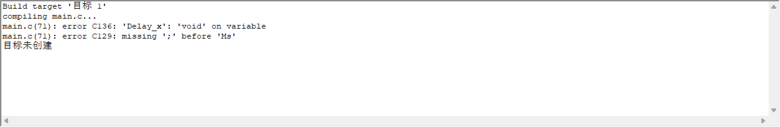

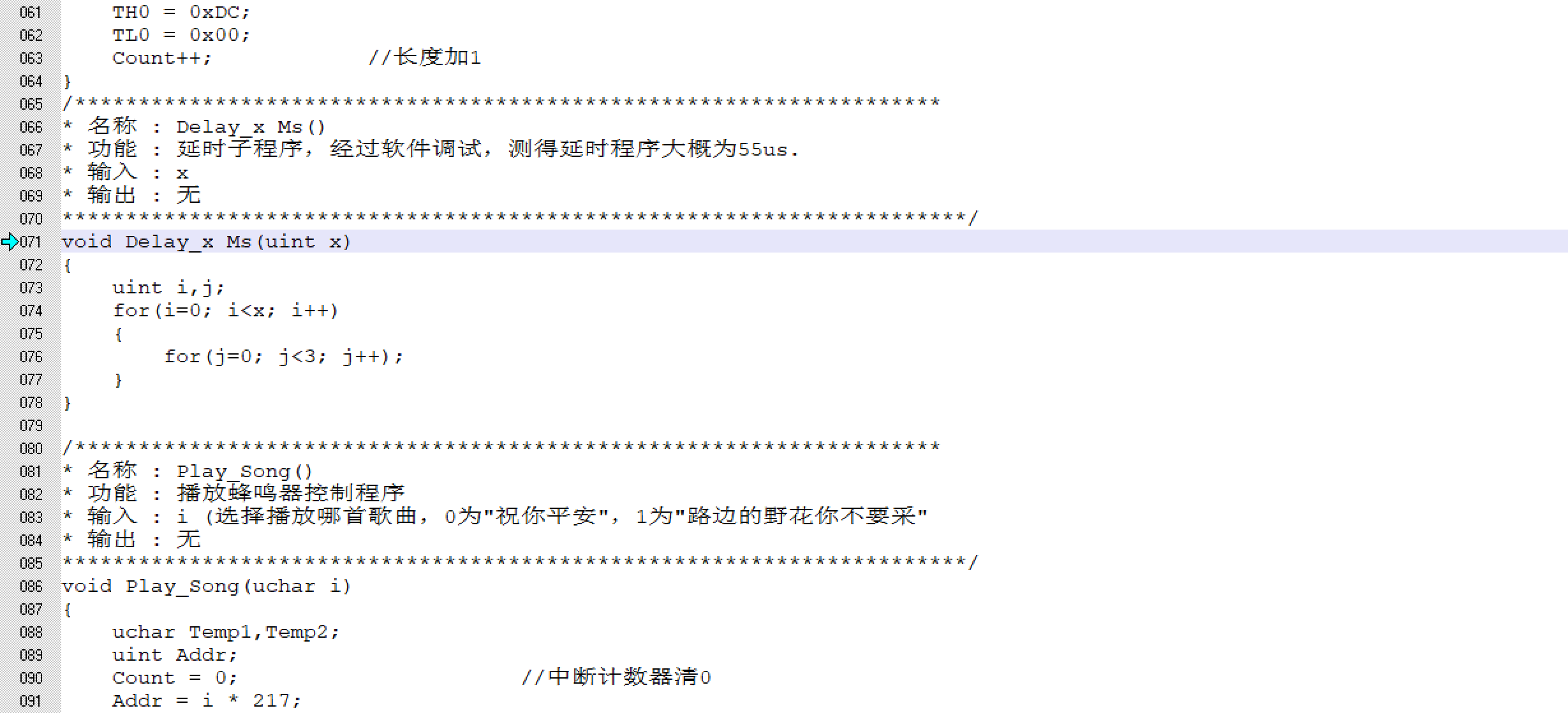

才学的单片机 不知道这个错误怎么解决error C136:'void' on variable
查看数: 12012 | 评论数: 6 | 收藏 0
发布时间: 2021-12-16 16:59
error c136 'void' on variable 希望有大神可以帮忙解决一下 单片机源程序如下: //音乐播放器代码 #include<reg52.h> #define uchar unsigned char #define uint  unsigned int uchar Count ...

函数名不能有空格
ID:994053 发表于 2021-12-21 18:56
x和ms中间有问题
ID:587810 发表于 2021-12-16 19:48
MS前面的空格去掉
ID:908826 发表于 2021-12-16 19:15
x和ms之间的空格去了,函数名不能加这个东西
ID:57657 发表于 2021-12-16 18:17
你见过那个编程语言的函数、变量、常量名,可以加空格的????
ID:883242 发表于 2021-12-16 18:07
c语言的标识符,比如变量名、函数名什么时候中间可以加空格的?你发明的新语言???
