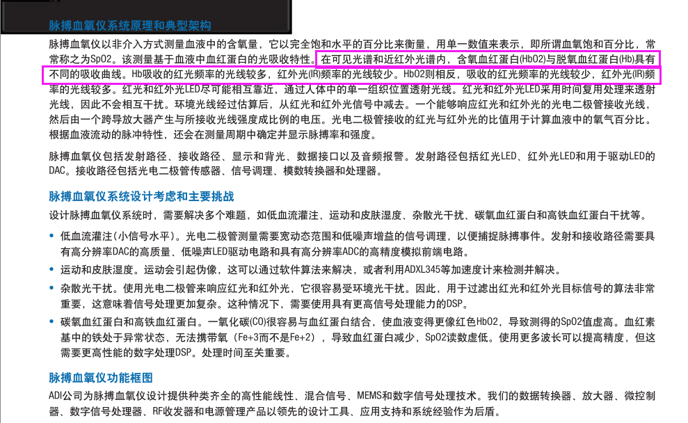

含氧血红蛋白(HbO2)与脱氧血红蛋白(Hb)对红光RED和红外光IR的吸收特性 一、脱氧血红蛋白(Hb) 吸收的红光频率的光线较多, 红外光(IR)频率的光线较少 二、 含氧血红蛋白(HbO2)则相反, 吸收的红光频率的光线 ...

我认为,用两种光线对比检测可以消除手指厚度误差。
是怎么消除的  原理?
