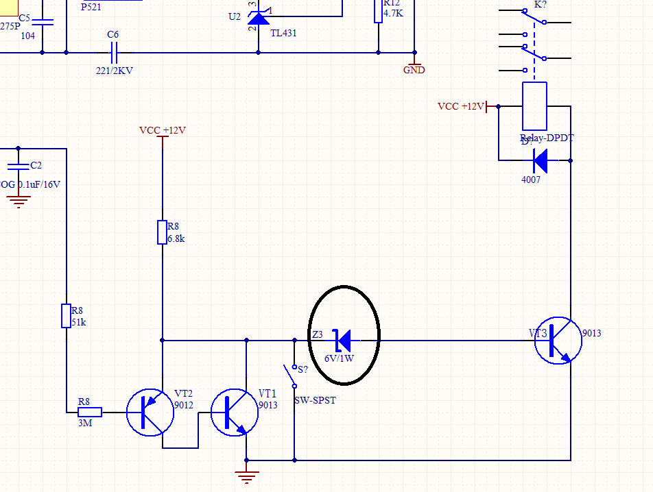

请大神指点下,这个9012和9013组成的三极管电路是怎么工作的?
查看数: 4035 | 评论数: 15 | 收藏 0
发布时间: 2021-12-17 10:58

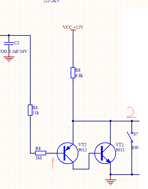

我给这个电路上电后,1这个地方悬空,,2处电压12V,如果1处与地相连,2处电压0.7V

1悬空IB=0,截止,所以2为12V   ,接地时,VB = 0  即VE>VB 导通,所以V2=VEB = 0.7V

楼主用达林顿管的目的应该是降低静态功耗,如果这样,完全可以用场控元件MOS管代替,从原理分析应该是高电平时达林顿管截止,继电器吸合,低电平时,继电器断开。所以,我们完全可以直接用一只NMOS管取代达林顿和VT3。同样可以实现楼主的设计功能。高电平时MOS管导通,继电器吸合,低电平时MOS管截止,继电器断开。

就一个继电器控制,怎么就有这恐怖的接法呢?一个三极管或者一个MOS管就完事了
VT2是用来干嘛的呢?如果控制的单片机的IO,个人感觉会有被12V电源击穿的危险
R8可以直接跳过所有元件,直接控制VT3
一个6.8K的R8,它需要用到达林顿管去下拉吗?还是说控制VT2的信号是弱电信号?

Z3的作用是将Z3左侧电压抬高到6.7V(6+0.7),
以便VT1和VT2组成的达林顿管能正常控制VT3的ON/OFF。

为什么悬空的时候,9012没有导通?
