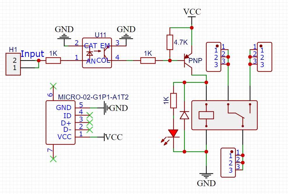

问各位大佬关于继电器电路的问题

这么设计会导通继电器吗?

会导通,没有隔离效果。
ID:899981 发表于 2021-12-20 10:49
可以导通没问题,不放心的话可以仿真一下。
ID:752974 发表于 2021-12-20 08:52
如果输入输出需要隔离,输入输出不能共地,如果不需要隔离,可以省下光耦。
ID:491875 发表于 2021-12-19 08:48
breakhero 发表于 2021-12-18 20:49
赞同楼上。其实既然输入(如果)能直接驱动光耦,那完全没必要再使用光耦,输入直接驱动NPN,共发射极,然 ...
这就是沙发说的楼主的做法有些?的原因吧,电路能够工作,但多了一只光耦。
ID:711509 发表于 2021-12-18 20:49
赞同楼上。其实既然输入(如果)能直接驱动光耦,那完全没必要再使用光耦,输入直接驱动NPN,共发射极,然后集电极推动继电器线圈即可呀。
ID:401564 发表于 2021-12-18 19:55
我发现这个论坛的人对光耦有着莫名的执着.........
ID:994041 发表于 2021-12-18 19:41
需要验证测试,主要看INPUT的电压和U11的驱动电流是否满足,一般参照5mA设计。
对应的INPUT电压不低于5V.供参考
ID:491875 发表于 2021-12-18 19:09
隔离电路共地设计失去了隔离作用
ID:837401 发表于 2021-12-18 18:48
Hephaestus 发表于 2021-12-18 17:23
虽然设计的很蠢,但是能用。
那你会这么做
ID:491875 发表于 2021-12-18 18:09
没问题,PNP管隔离驱动继电器的常规设计。
ID:477441 发表于 2021-12-18 17:32
会导通的,U11光耦导通,4脚低电位,PNP三极管导通,VCC电压通过导通的PNP三极管加到继电器上,继电器吸合
发光二级管是继电器吸合指示用的
ID:883242 发表于 2021-12-18 17:23
虽然设计的很蠢,但是能用。
