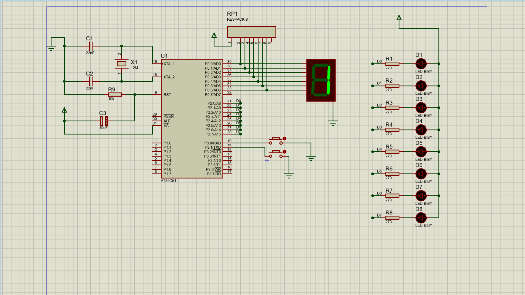

这个单片机仿真做好了,要做成实物图还有补哪些东西才能完成?
查看数: 1787 | 评论数: 7 | 收藏 0
发布时间: 2021-12-19 21:23
这个仿真做好了,要做成实物图还有补哪些东西才能完成,初学萌新求大佬指导一下。
ID:996579 发表于 2021-12-25 10:25
数码管公共端串联一个200-1000欧姆限流电阻
ID:517951 发表于 2021-12-25 08:08
需要LM7805 三端稳压IC, 在51单片机vcc接上1u,0.1u 电容。
ID:230742 发表于 2021-12-24 23:00
下载的接口留出来,电源接口留出来。
ID:371606 发表于 2021-12-24 22:43
供电用的接线端子留出来
ID:994053 发表于 2021-12-24 14:02
需要一个保护电容
ID:799986 发表于 2021-12-19 23:28
VDD和VSS之间需要一只保护电容
ID:883242 发表于 2021-12-19 22:40
VDD和VSS之间需要一只104退耦电容。
