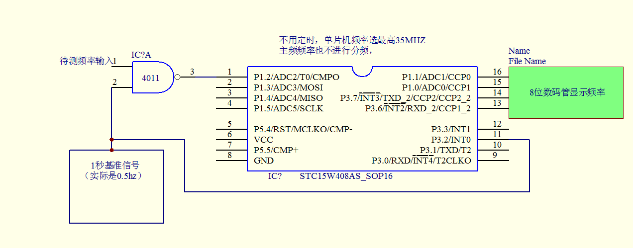

自己搞维修,经常用到测频率的,也是多年想制作的,这次有时间了, 想用STC15W408AS单片机制作频率计,用外接基频和与非门,单片机只做计数器用 用内部35M频率(不用产生基频,不用担心频率不稳),且不分频,尽量 ...

STC15W408AS用定时器0能测量的频率是主频的一半,我的方法是用一个精确的1秒高电平来做门控,10ms低电平来处理,则可以测量很高精度的频率,比如我用32MHz做主频,直接测频最高16MHz,可以用过NB506分频则可以测2.4GHz。秒信号使用恒温晶振和GPS校准(驯服时钟)。

最高能测到多高的频率不需要FPGA来解决。某一个宝上面一百出头的8位计数值频率计就是用普通单片机,加个MB506预分频器轻松做到2.4GHz最大频率。
频率计中,用FPGA做主控,比单片机优秀之处在于解决门控时间和分辨率的矛盾关系。比如单片机要100s门控时间填满8位数字,用FPGA可能1s就能完成。单纯的用FPGA,想做到单片机频率计2.4GHz的最高频率那是绝对不可能的。
你还是了解一下频率计的原理,或者自己思考下做频率计需要用什么方法来解决,再来发言为好。

这个问题的答案取决于预分频器最高工作频率。

我准备用恒温晶振10M,分频到0.5HZ,比单片机定时器准确很高。用35M主频,理论分辨率能做到17M,
又需要用多时间闸门,比如1HZ闸门,100ms闸门,10ms闸门,前级准备用MB506,测到2.4G频率

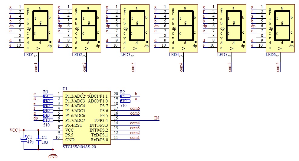

给你提供一个思路,理论上能达10M以上,电路能够仿真成功,未经实物验证。
  1. //适用于STC15W408AS-20PIN系列
  2. #include <STC15F2K60S2.H>
  3. unsigned char code dispcode[]={//共阳数码管段码"0~f"
  4.                 0xc0,0xf9,0xa4,0xb0,
  5.                 0x99,0x92,0x82,0xf8,
  6.                 0x80,0x90,0x88,0x83,
  7.                 0xc6,0xa1,0x86,0x8e};
  8. unsigned char data temp[6];     //显示缓存
  9. unsigned char T0count;     //T0的计数器值
  10. bit flag,sign;             //标志位
  11. unsigned long num;         //频率值
  12. //初始化定时器0
  13. void Timer0Init()        //@24.000MHz
  14. {
  15.         TMOD= 0x05;                //设置外部计数模式
  16.         TL0 = 0x00;                //设置定时初始值
  17.         TH0 = 0x00;                //设置定时初始值
  18.         TF0 = 0;                //清除TF0标志
  19.         TR0 = 1;                //定时器0开始计时
  20.         EA  = 1;                //开总中断
  21.         ET0 = 1;                //开T0中断
  22. }
  23. //初始化定时器2,没有定时器1
  24. void Timer2Init()        //2毫秒@24.000MHz
  25. {
  26.         AUXR |= 0x04;        //定时器时钟1T模式
  27.         T2L = 0x80;                //设置定时初始值
  28.         T2H = 0x44;                //设置定时初始值
  29.         AUXR |= 0x10;        //定时器2开始计时
  30.         IE2 |=0x04;    //开T2中断
  31. }
  32. //主函数
  33. void main(void)
  34. {
  35.         unsigned char i;
  36.         P1M1 = 0x00;                                         //设置P1准双向
  37.         P1M0 = 0x00;                                         //设置P1准双向
  38.         P3M1 = 0x00;                                         //设置P3.4准双向 其余IO口推挽
  39.         P3M0 = 0x10;                                         //设置P3.4准双向 其余IO口推挽
  40.         P5M1 = 0x00;                                         //设置P5准双向
  41.         P5M0 = 0x00;                                         //设置P5准双向
  42.         Timer0Init();
  43.         Timer2Init();
  44.         sign=1;
  45.         while(1)
  46.         {
  47.                 if(flag==1)
  48.                 {
  49.                         flag=0;
  50.                         num=((unsigned long)T0count<<16)|(TH0<<8|TL0);
  51.                         for(i=6;i>0;i--)
  52.                         {
  53.                                 temp[i-1]=num%10;//由低位到高位保存
  54.                                 num/=10;
  55.                         }
  56.                         TH0=0x00;
  57.                         TL0=0x00;
  58.                         T0count=0;
  59.                         TR0=1;        //定时器0开始计数
  60.                         sign=1;        //定时器2开始计时
  61.                 }
  62.         }
  63. }
  64. //定时器T0中断服务子函数
  65. void t0(void) interrupt 1
  66. {
  67.         T0count++;
  68. }
  69. //定时器T2中断服务子函数
  70. void t2(void) interrupt 12
  71. {
  72.         static unsigned char i;   //显示计数器值
  73.         static unsigned int count;   //计时计数器值
  74.         TL1 = 0x60;                //设置定时初始值
  75.         TH1 = 0xF0;                //设置定时初始值
  76.         if(sign)
  77.         {
  78.                 if(++count>=500)             //秒定时
  79.                 {
  80.                         TR0=0;
  81.                         count=0;
  82.                         sign=0;
  83.                         flag=1;
  84.                 }
  85.         }
  86.         P3&=0x10;                              //消隐
  87.         if(i==2)P1=dispcode[temp[i]]&0x7f;//加小数点表示KHz
  88.         else P1=P1=dispcode[temp[i]];                 //段码
  89.         switch(i)                                                            //位码
  90.         {
  91.                 case 0: P3|=0x01; break;
  92.                 case 1: P3|=0x02; break;
  93.                 case 2: P3|=0x04; break;
  94.                 case 3: P3|=0x08; break;
  95.                 case 4: P3|=0x20; break;
  96.                 case 5: P3|=0x40; break;
  97.         }
  98.         i=++i%6;
  99. }
ID:155507 发表于 2021-12-22 19:25
