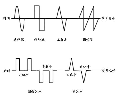

将各种周期性的波形变换成单片机可以识别的方波,有哪些好的方法?

滞回比较器、施密特触发器、555电路都能实现。

滞回比较器就是干这个用的。
可以把非方波都变成方波?

很多单片机的输入端都带施密特触发器,直接可以识别

具体看波形频率、电压,可以ADC输入。

滞回比较器就是干这个用的。

就是最简单的微积分问题,高中就该会的。不过是把一个周期的原函数,等时间切片(越多就越准,一般200就够了),对每片时间积分,再计算占空比,造表存储,然后就是分片发出pwm。你的图一个周期仅仅切了两片,手算一下不就成了。
